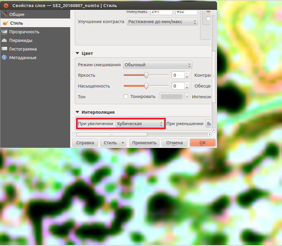

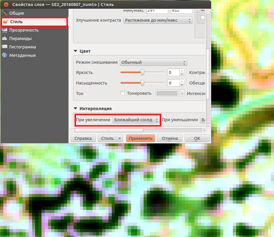

Думаю, дело тут в свойствах отображения. Поскольку скиншотов нет, могу только догадываться, что дело скорее всего в настройках интерполяции при увеличении (если стоит "ближайший сосед", то видны отдельные пикселы, если выбрана кубическая интерполяция, то пикселы размываются. М.б. дело в разнице настройки гистограммы которая по умолчанию задана в QGIS и ArcGIS.Eugenia писал(а):В QGIS почему-то разрешение зрительно выглядит намного хуже
Управление отображением в QGIS: слой/свойства/стиль
- Кубическая интерполяция

- Ближайший сосед
- Selection_227.png (83.34 КБ) 10308 просмотров

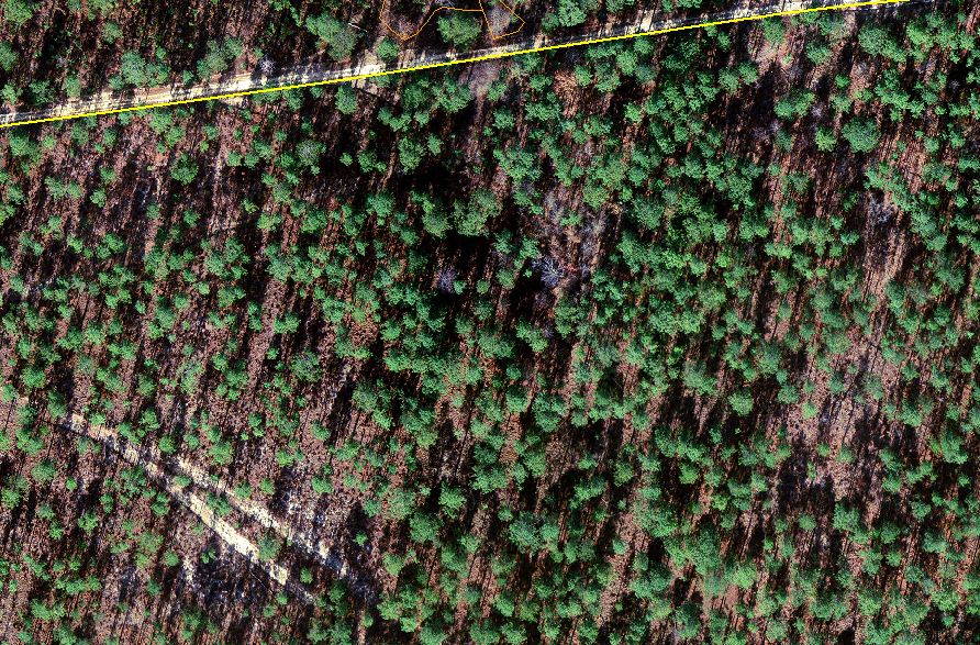

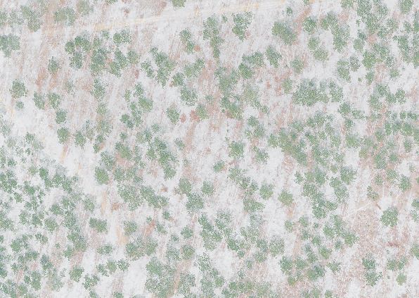

выложила кусочек файл для примера вот сюда.
А ниже скриншоты. Я еще обнаружила, что компрессия, которую я использую (LZW), не настолько хорошо сжимает как jp2, и файл просто не помещается на мой диск в итоге

Прозрачность ->Параметры прозрачности
поставьте Не задан вместо Band4. Band4 у Вас Ближний ИК, а не Alpha.
В стиле мин-макс 0 - 255

Урааа! Получилось!!! Спасибо!alexandr cherepanov писал(а):Прозрачность ->Параметры прозрачности
