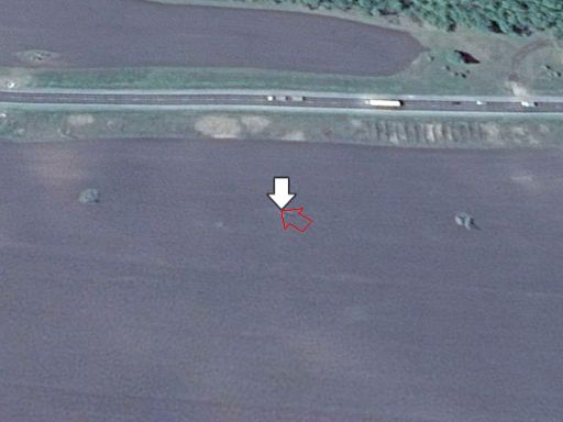

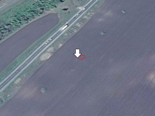

Привет. Подскажите как зафиксировать объект так чтоб он например стрелка всегда показивала в одно место.
К примеру на дорогу (как на рис.1).
Потому что если я начинаю вращать карту то стрелка тоже вращаеться (рис.2).
- рис. 2
- 2.png (289.46 КБ) 7537 просмотров
- рис.1
- 1.png (314.83 КБ) 7537 просмотров

Стрелка и так показывает "в одно место" - рядом с дорогой.
Переместите её, чтобы конец стрелки был точно на дороге – туда она и будет показывать

Может вы не поняли задачу. Нужно чтоб стрелка показывала в одну точку при любом угле компаса

Повторюсь другими словами: стрелка на Ваших рисунках показывает "в одну точку при любом угле компаса". Именно конец стрелки, т.е. вершина треугольной части стрелки, показывает в одну точку, находящуюся в нескольких метрах от дороги.
Сама стрелка вращаться не будет. Стрелка - это значок-символ и вместе с картой он не вращается.
Если нужно, чтобы стрелка тоже вращалась, можно нарисовать полигон (многоугольник) в форме стрелки

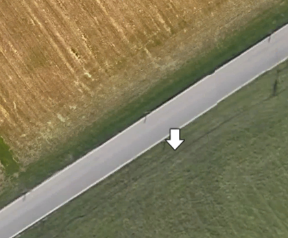

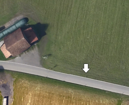

- Игорь Белов
- Сообщения: 2243
- Репутация: 1514
Re: Google Earth
Именно так, "стрелка" есть объект типа Точка, и она всегда указывает сама в себя.
- img_20170225_145728.jpg (28.4 КБ) 7384 просмотра
- img_20170225_145806.jpg (26.54 КБ) 7384 просмотра

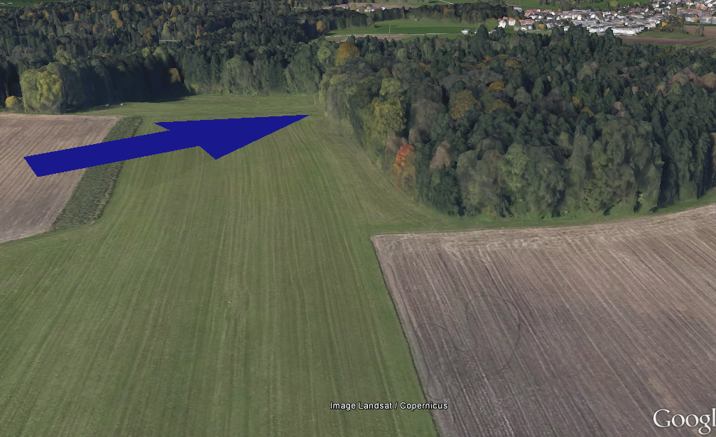

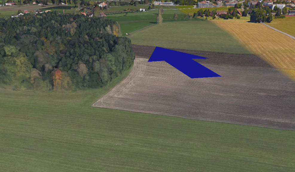

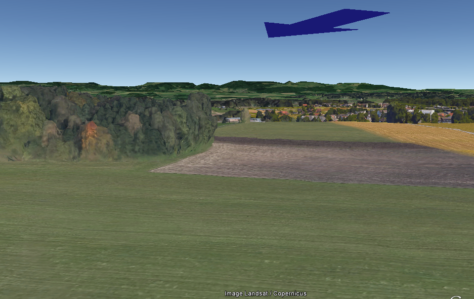

а как сделать так чтоб обьект (стрелка или иной) показывал не в точку, а в направление (к примеру на север).
Что то вроде того что на рисунках.
Заранее спасибо
Заранее спасибо
- рис3
- 12.png (1.19 МБ) 7301 просмотр
- рис2
- 11.png (772.29 КБ) 7301 просмотр
- рис1
- 21.png (1.07 МБ) 7301 просмотр

и вообще можно ли это сделать с точечным объектом?
- Сообщения: 3321
Re: Google Earth
Вообще, в KML есть элемент <heading> входящий в <IconStyle>. Но поддерживает ли его Google Earth?

- Сообщения: 3321
Re: Google Earth
Ну, очень просто: создать KML-файл с точечным объектом и вручную отредактировать стиль в соответствии с документацией (в GE поле для указания этого параметра при редактировании маркера отсутствует).
Но точечный объект все равно никогда не будет вести себя точно так, как вы показали на иллюстрациях.

но вы припускаете возможность развернуть точечний обьект "стрелка" носом на север?
- Сообщения: 3321
Re: Google Earth
Что-что я делаю?
Если вы хотели сказать "допускаю", то да - добавление, например, <heading>45</heading> внутрь элемента <IconStyle> должно развернуть иконку на 45º по часовой стрелке от направления на север, однако иконка точечного объекта всегда изображается на виртуальной плоскости, параллельной плоскости экрана, то есть и тогда, когда вы смотрите на поверхность Земли из зенита в надир, и тогда, когда смотрите под углом к поверхности.
А на ваших иллюстрациях с синей стрелкой выше, плоскость символа всегда параллельна поверхности Земли. Это возможно, только если "символ" представляет из себя полигональный объект.
