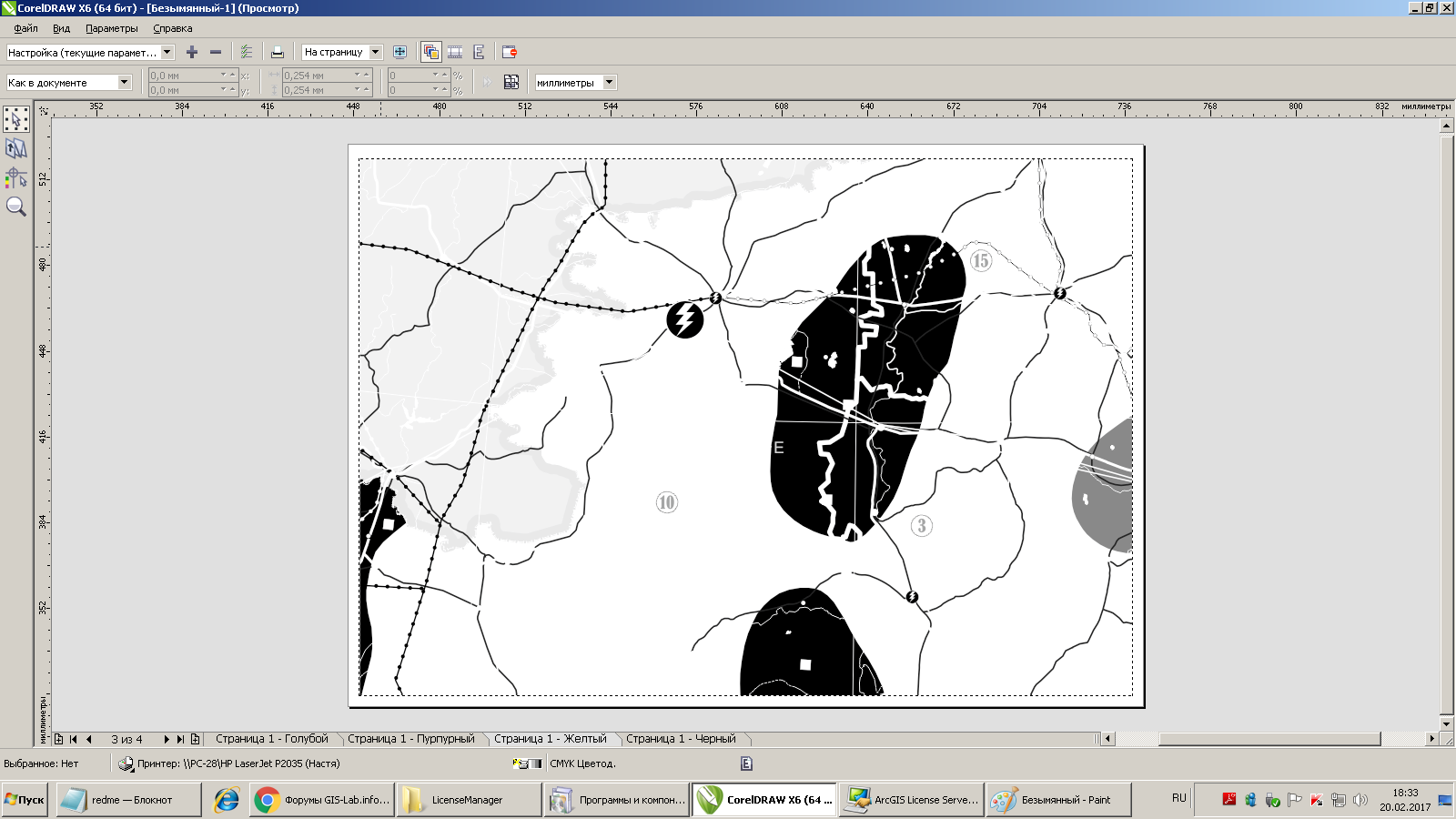

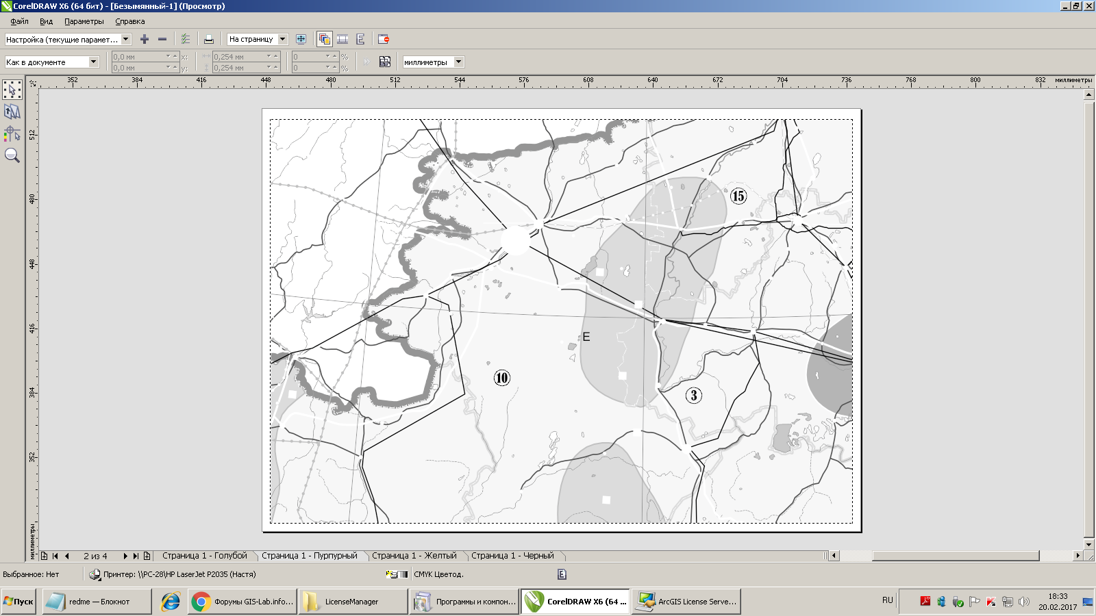

Здравствуйте. Проблема такая - создаем карты и их надо отправлять на печать на картфабрику или комбинат. Печаль в том, что у комбината свои требования - цвета в CMYK, отсутствие наложение объектов при разложении цветов, все должно быть в пдф. Изначальная версия - 10.2. Пробовали делать двумя способами:
1) через фаил-экспорт- пдф, выбираем необходимые настройки. Проверяем в Corel цвета норм, смик. Но когда начинает разбивать на отдельные цвета через предварительные просмотр то видим, что на полигонах есть оттенки полилиний. Мне как географу ясно, что это неизбежность - что слои расположенные выше так и будут просматриваться. Но издатели говорят, что так не должно быть. Полигон снизу должен быть полностью залит, а полилиния - должна отражаться только в 1 цветовом кадре. Вот примеры по 2 цветовым кадрам -
и
. Эти наложения называют выворатками.
