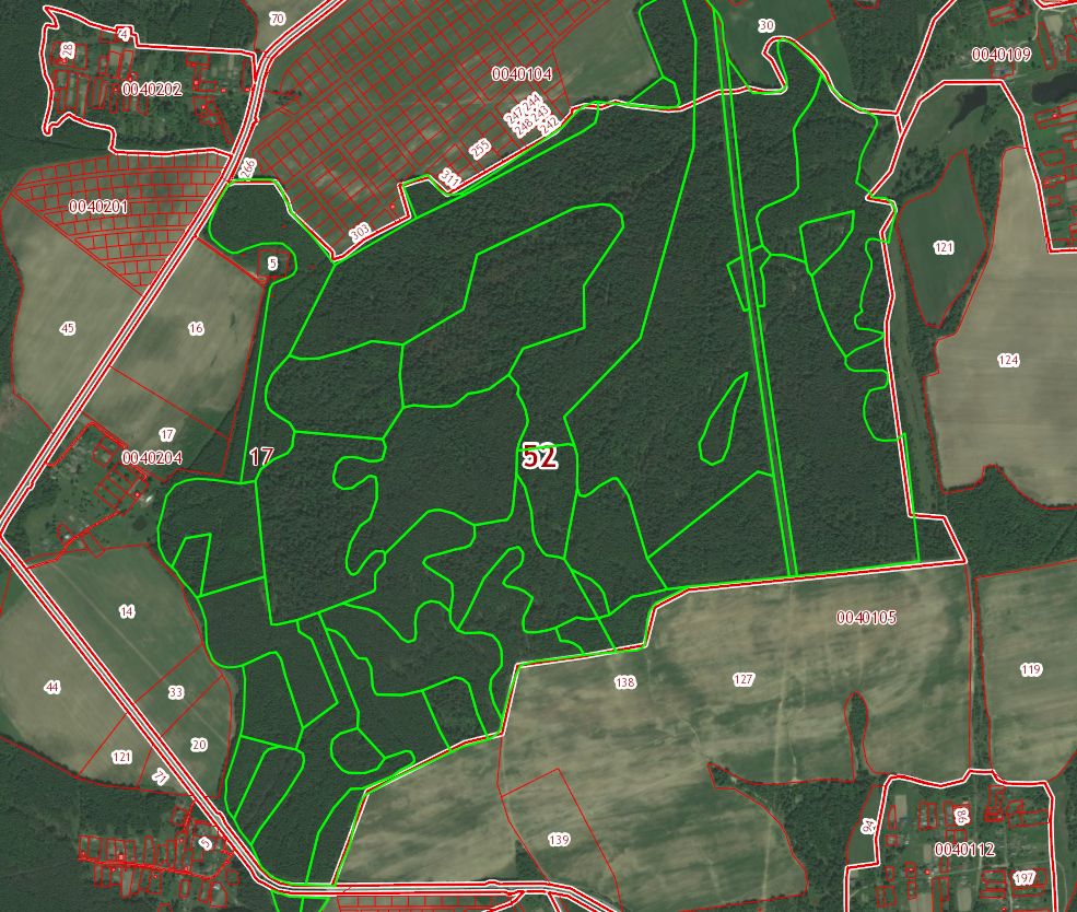

Участок расположен на территории Нижегородской области, но система не местная(МСК_52) и не СК63.
Прикладываю образец.

Сообщение 1985student » 14 фев 2017, 20:38
Участки находятся в Балахнинском р-не в окрестностях населённых пунктов: Бурцево, Конево, Бабье, Малинино, Паруново

Сообщение Игорь Белов » 14 фев 2017, 22:05
Это всё же в некотором роде МСК-52. Какую программу используете?

Сообщение Игорь Белов » 14 фев 2017, 22:29
1985student писал(а):Использую mapinfo
Хорошо.
  1. Сохраните копию слоя в проекции "План/схема (метры)".
  2. Откройте эту копию и экспортируйте в MIF/MID.
  3. В текстовом редакторе замените CoordSys на предложение, соответствующее проекции "МСК-52 зона 2".
  4. Импортируйте MIF.
Волшебство в первом пункте.

Сообщение 1985student » 14 фев 2017, 22:39
Спасибо большое! Вопрос закрыт.
