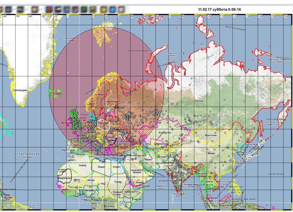

Задача: 1. есть электронная карта в равноугольной цилиндрической проекции;
2. центр окружности задан (известны его широта и долгота);
3. радиус окружности 3000 км (может меняться);
Необходимо рассчитать координаты точек окружности (с какой-нибудь дискретностью) для того, чтобы вывести впоследствии на карту.
Буду благодарен всем откликнувшимся, так как все нужно еще вчера!
(если направите на код на любом языке (Дельфи :D )-молиться за Вас буду каждый день)
Задача: изобразить что-то подобное.

Если кто может поделиться кодом для решения прямой геодезической задачи (метод Винсенти), буду благодарен.
Если есть на Дельфи, то это очень поможет.

Re: Спасите! - Спасен!
Сообщение leemaster » 11 фев 2017, 00:24
Спасибо всем! Все получилось. Результат при радиусе 2500 км на картинке.

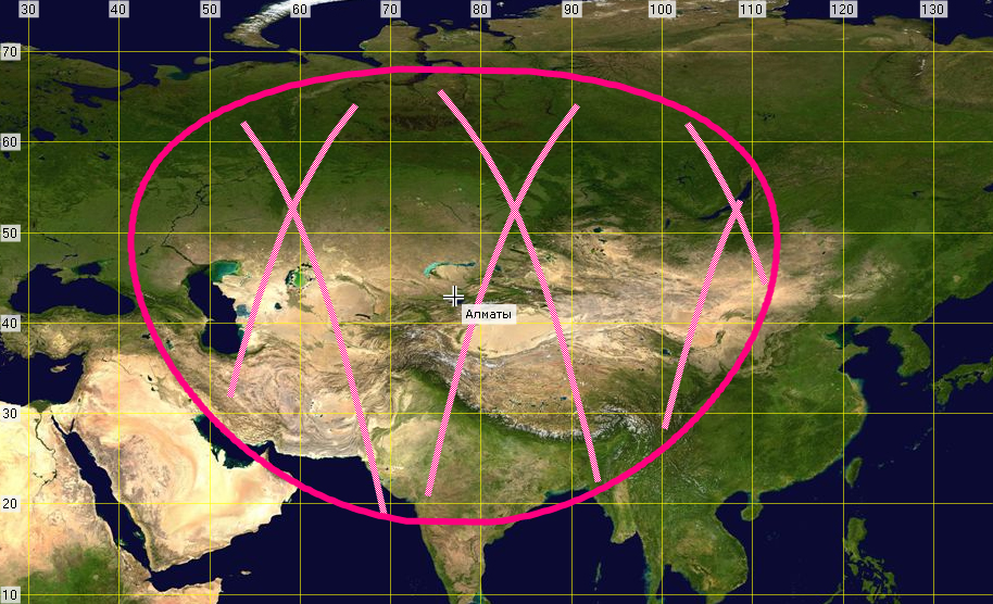

Уважаемые специалисты!
С расчетом прямой геодезической задачи разобрался. Направьте, пожалуйста, только не очень далеко:), по вопросу:
необходимо отрисовать эллипс (длины полуосей известны), при этом угол поворота может быть произвольный. Спасибо.
