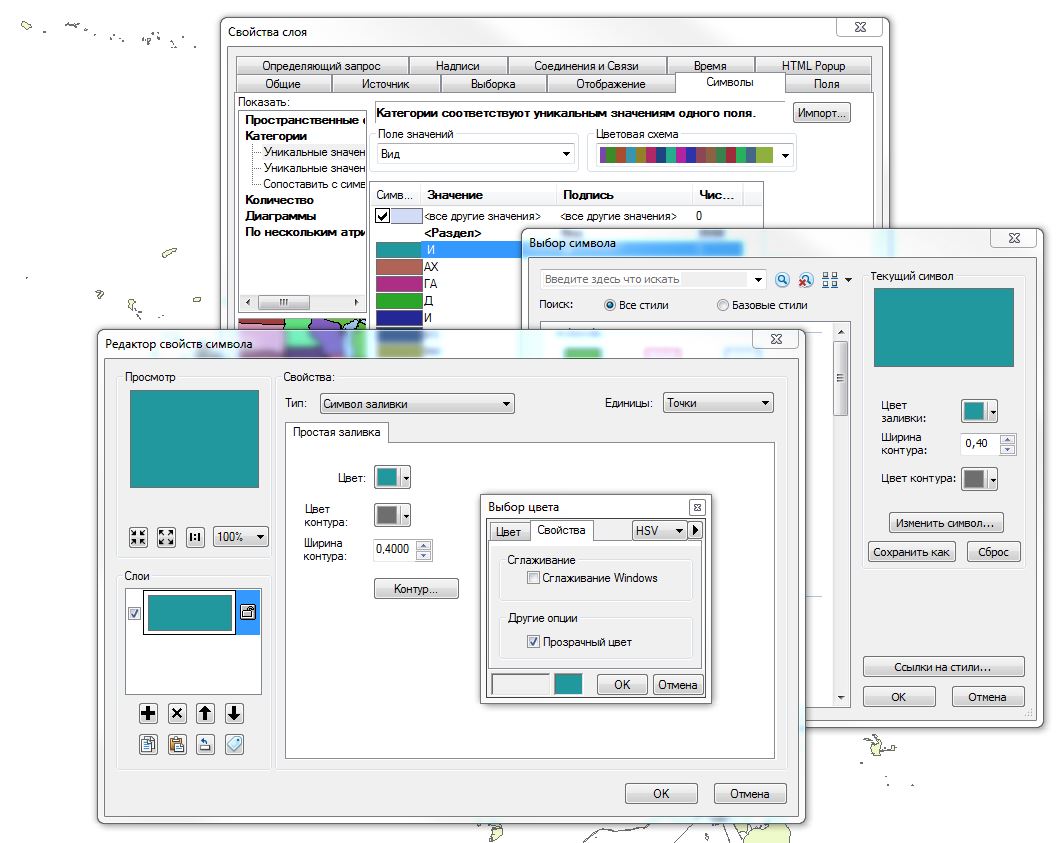

Подскажите, можно ли сделать прозрачную заливку в настройках слоя ArcMap? У меня в настройках цветовой шкалы нет опции Transapernce. Как-то ее можно включить?

Сделать "бутерброд" из двух слоев: один из них с прозрачностью...

А, нашла прозрачность (через Свойства слоя - Display), и ее можно настраивать только целиком для всего слоя. То есть нельзя сделать один тип объектов в слое полупрозрачным (что изначально хотелось).
Да, видимо, по вашему совету.

Ну,, это не совсем то. "Color is Null" не относится к прозрачности (transparency), а просто убирает заливку полностью (отсутствие цвета).

Не очень понятно, что такое "прозрачная заливка".
Если не нужна заливка вообще, но нужен контур, то да, делается слой с контуром и без цвета вообще ("нет цвета").
Если нужна полупрозрачная заливка, то у верхнего слоя (с любой заливкой) регулируется прозрачность слайдером от 0 до 100%.
Если нужна заливка хитрым узором - картинкой, у которой есть бесцветные пиксели (прозрачные), то это третья история.
а ваша правда. по русски там было "прозрачность цвета", вот я и повелась))
тогда я бы сделала picture fill symbol какими-нибудь точечками с прозрачным фоном
