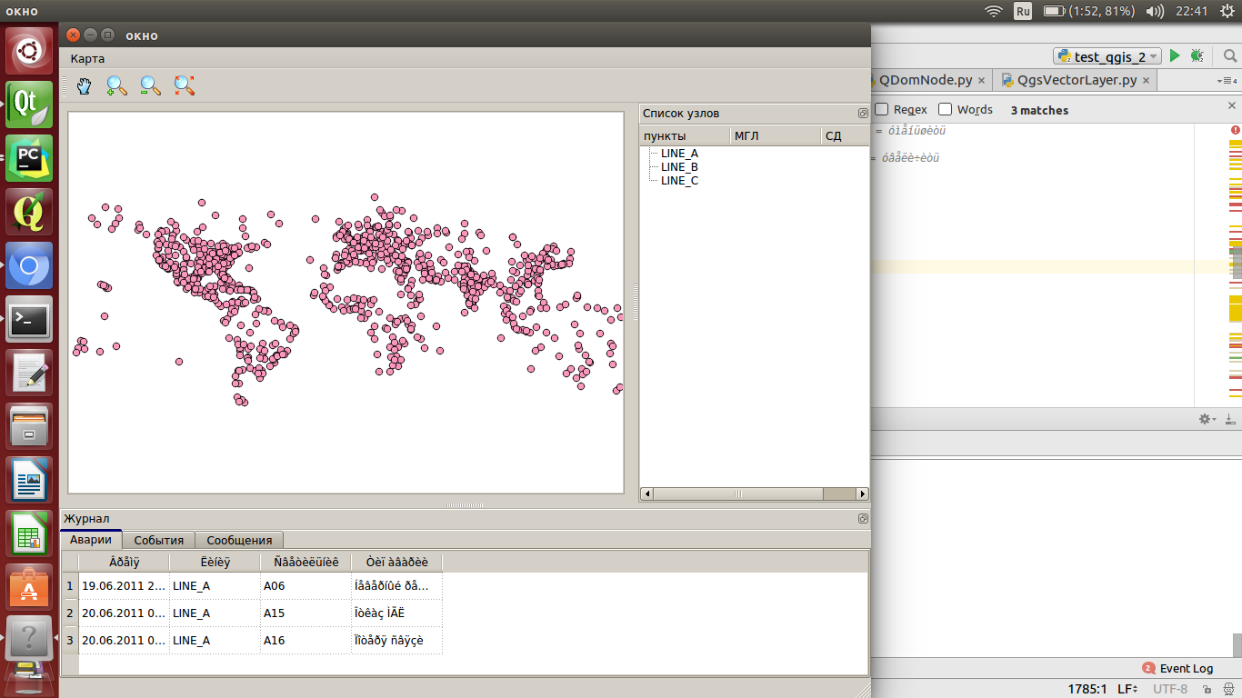

Добрый день
Пишу программу на python с картами qgis. Хочу создать инструмент для карты для обработки нажатия на объект карты. Мне необходима получить объект, создать в этом месте контекстное меню и выбрать там команду именно для этой точки. Нашел в инете вот такие пример, но не могу понять как его применить. [img]

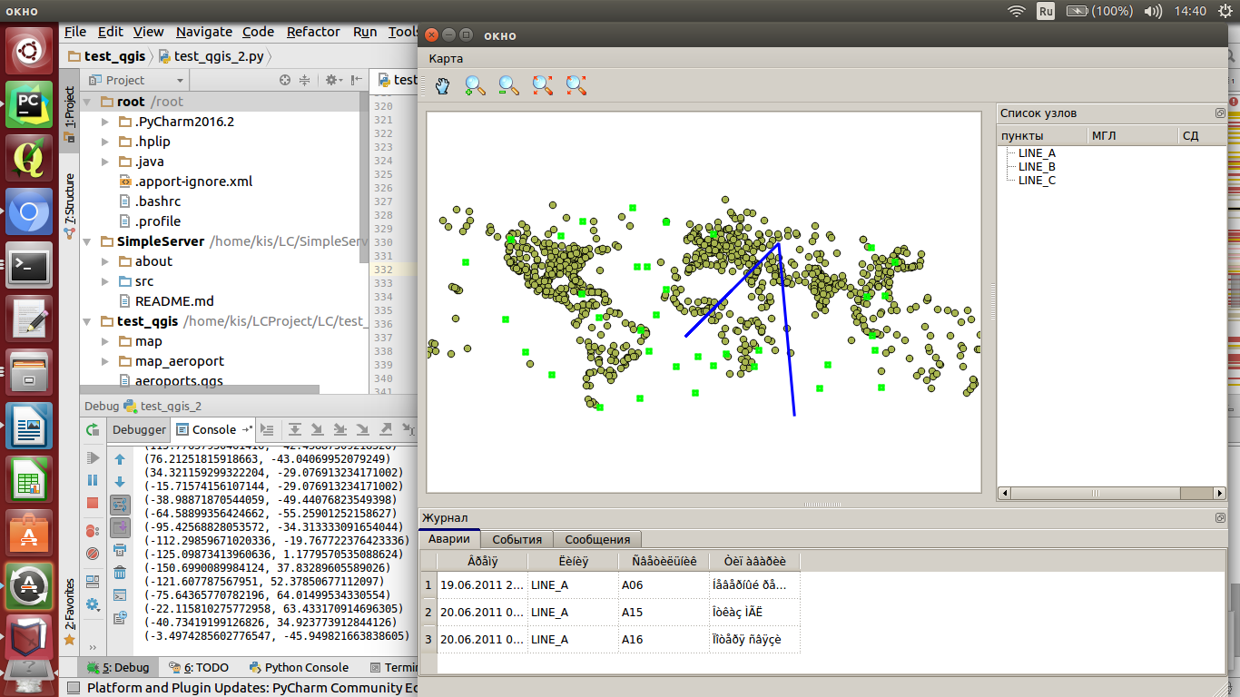

С созданием инструмента разобрался, сделал так, что бы он рисовал точку в том месте, где я тыкнул на карте.
Мне надо, что бы можно было нажимать только на объекты на карте и вызвать именно для них действия (отображать контекстное меню)
Так же было отлично, что бы при наведение на объект на карте он как-то обозначался (например немного увеличивался.

квадратики - это то что рисует мой инструмент при нажатие на карту
линия - мои эксперементы с фукциями, она здесь не нужна
