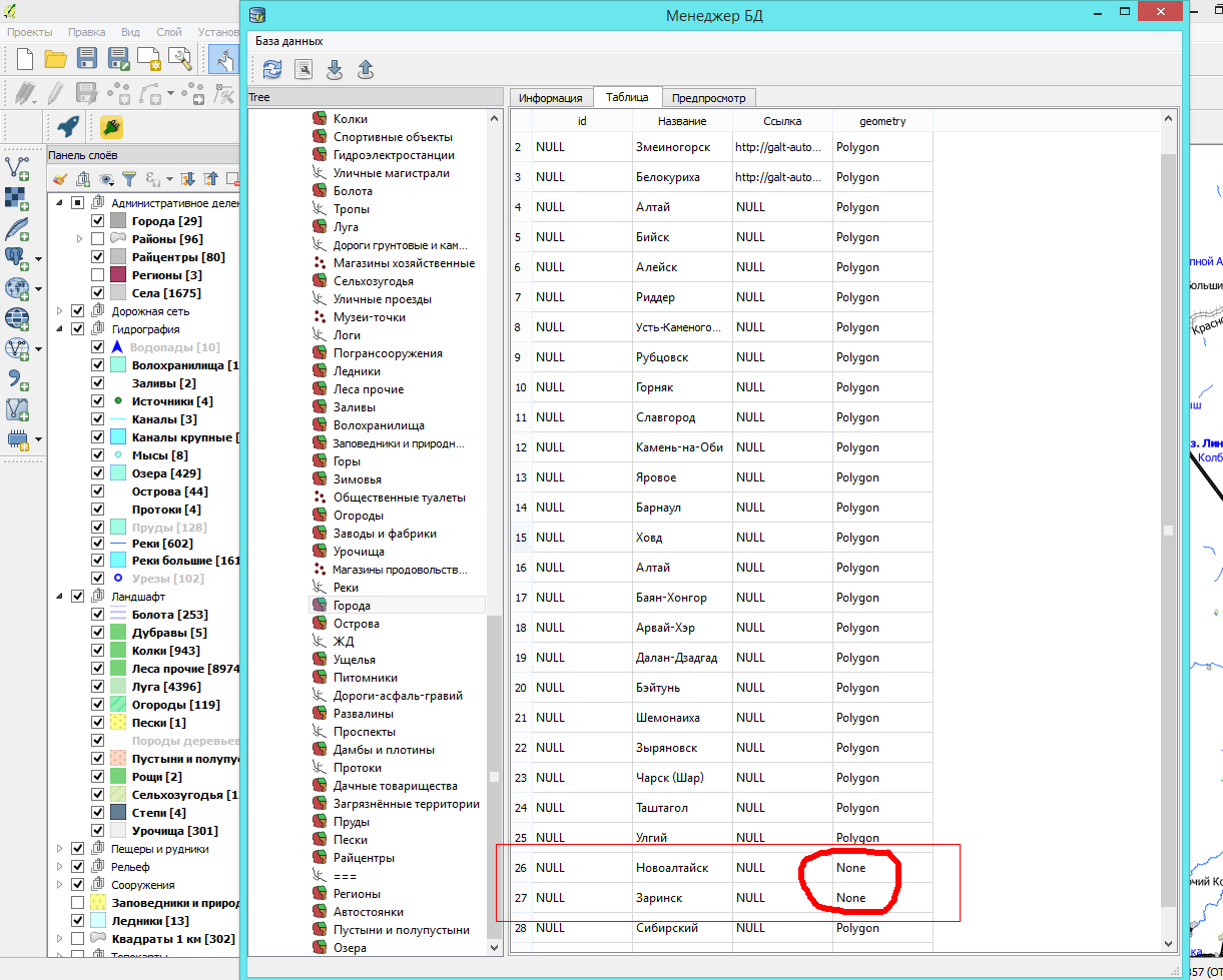

Доброго времени суток!
В проекте имеется несколько десятков векторных слоёв.
В результате какого-то непонятного мне сбоя с компьютером в каждом слое перестали отображаться (в QGIS Desktop) часть объектов. При этом в Таблице атрибутов все объекты в наличии. Кроме этого при создании любого нового объекта в любом слое он также становится невидимым, при этом в таблице атрибутов появляется.

Нашёл причину проблемы.
В невидимых объектах в поле "geometry" стоит "None".
Беда в том, что возможности редактирования поля нигде не нашёл.
Подскажите, пожалуйста, как это можно сделать?

Объекты были созданы (прорисованы вручную), изменились лишь данные одного поля - geometry.Denis Rykov писал(а):Для того, чтобы появилась геометрия - её нужно создать.
Посмотрите скрин. Только в Менеджере базы данных видно, что поле geometry "None".
Полагаю, что если отредактировать это поле в двух объектах и выставить "Polygon", то объекты будут отображаться.
Вот только инструментов для редактирования недоступных полей не нашел в QGIS.
Не рисовать же эти объекты заново. На мой взгляд не видимы стали более 2000 объектов.

Не понял, так у вас данные в базе или в файлах, в первом посте вы написали про SHP, а потом показываете скриншот менеджера БД.
