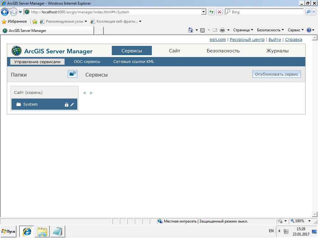

Подскажите, пожалуйста! Установил ArcGIS for Server 10.1, создал учетку и т.п. Запускаю ArcGIS Server Manager, а папка System пустая. Так и должно быть? Насколько я понял из хелпа, там должны быть перечислены системные сервисы, типа:
CachingTools
PublishingTools
ReportingTools
Но их там нет!
Из-за этого невозможно опубликовать карту как сервис из ArcMap,т.к. пишет ошибку:
Error
The server is not ready for publishing.
Please check if the Publishing Tools on the server (System/PublishingTools) are started.
OK
Как стартовать эти сервисы? Может где/что прописать надо?
Уже и переставлял сервер, не помогло :(
Помогите разобраться, пожалуйста!

Ваш пользователь скорее всего не имеет доступа к этой папке. Убедитесь, что учетка имеет права.

хм, тогда бы ругался на то, что недостаточно прав
а в данном случае сервис публикации не запущен.
Посмотрите по ссылке ниже, есть ли там папка с именем PublishingTools_GPServer?
\\имямашины\c$\arcgisserver\directories_files\arcgisoutput\System
А заодно и логи
\\имямашины\c$\arcgisserver\logs\имясервера\server

В папке C:\arcgisserver\directories\arcgisoutput\System\ есть только пустая папка CachingTools_GPServer :shock:
Папки logs вообще нет в C:\arcgisserver\

Мне кажется вы в целом при установке что-то не так сделали. Для всех системных папок при установке прописываются пути. И без них ничего не будет корректно работать. А если из интерфейса менеджера журнал посмотреть - что пишет?

попробуйте посмотреть тут
http://имясервера:6080/arcgis/admin/services/System/PublishingTools.GPServer
если нет - то скорее всего по какой-то причине не установился PublishingTools.

Ставил на виртуалку, потом переустановил на обычный комп и проблемы исчезли.
