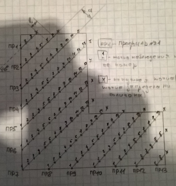

Перед нами стоит задача изучить неправильной формы полигон по равномерно распределенной сети 100мx20м. Расстояние между профилями 100 м, расстояние между точками наблюдения 20 м. Азимут простирания профилей 45 градусов (схема профилей и пикетов вложена к теме).
Как при помощи ArcGIS покрыть полигон (не выходя за его пределы) сеткой из точек с параметрами 100х20. Полученные точки необходимо отправить в GPS, для облегчения поиска их на местности.
Другими словами разбить полигон на пикеты, а данные о пикетах залить в GPS.

- Схема профилей и пикетов
- 45567.jpg (211.6 КБ) 11596 просмотров
