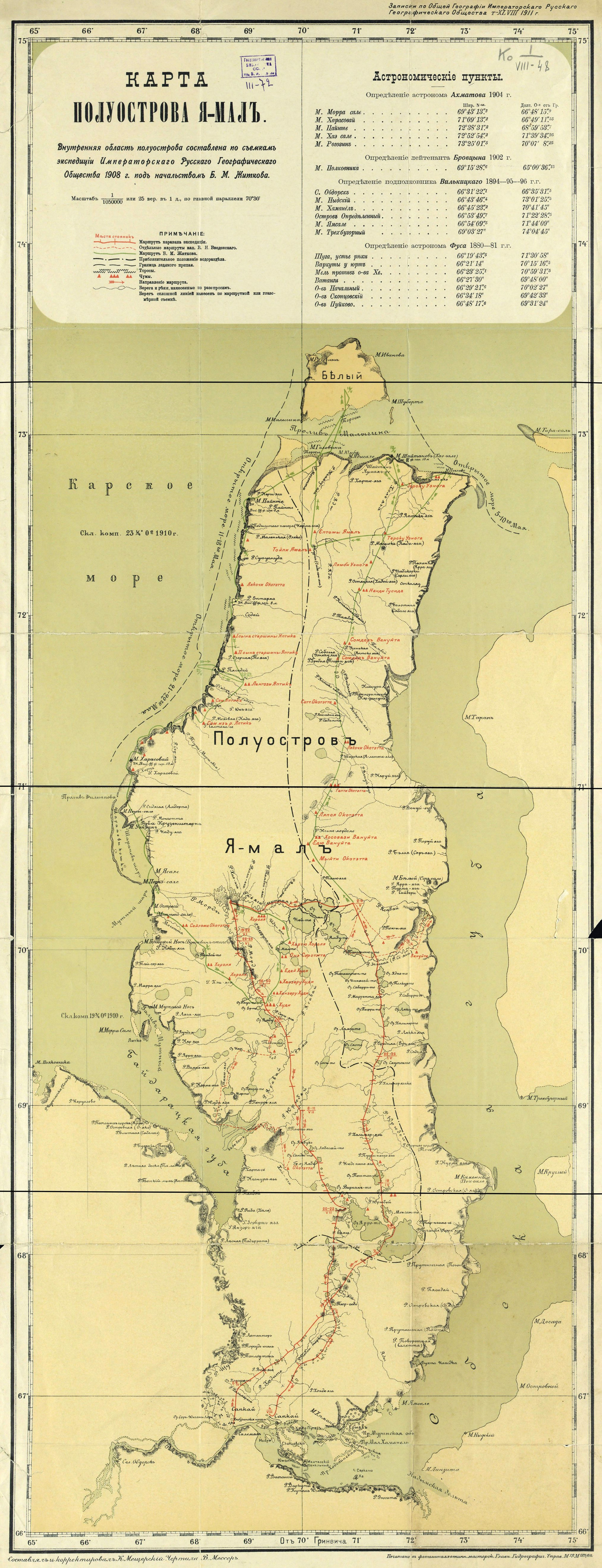

Какая может быть проекция у такой карты (приложена)?

Проекция Меркатора. Вероятно, эллипсоид Бесселя. Стандартная параллель, очевидно, 70°30′.
P. S. С учётом масштаба и территориального охвата для геопривязки и трансформирования растра вполне допустимо использовать, например, EPSG:3395 "WGS 84 / World Mercator".

Offtop. Может быть кому-то пригодится. Сегодня показали такой сайт: http://www.etomesto.ru
Исторические карты на любую точку. По-моему, здорово!
В т.ч. эта карта есть и там.

Привязка каждой исторической карты - отдельная и сложная задача
