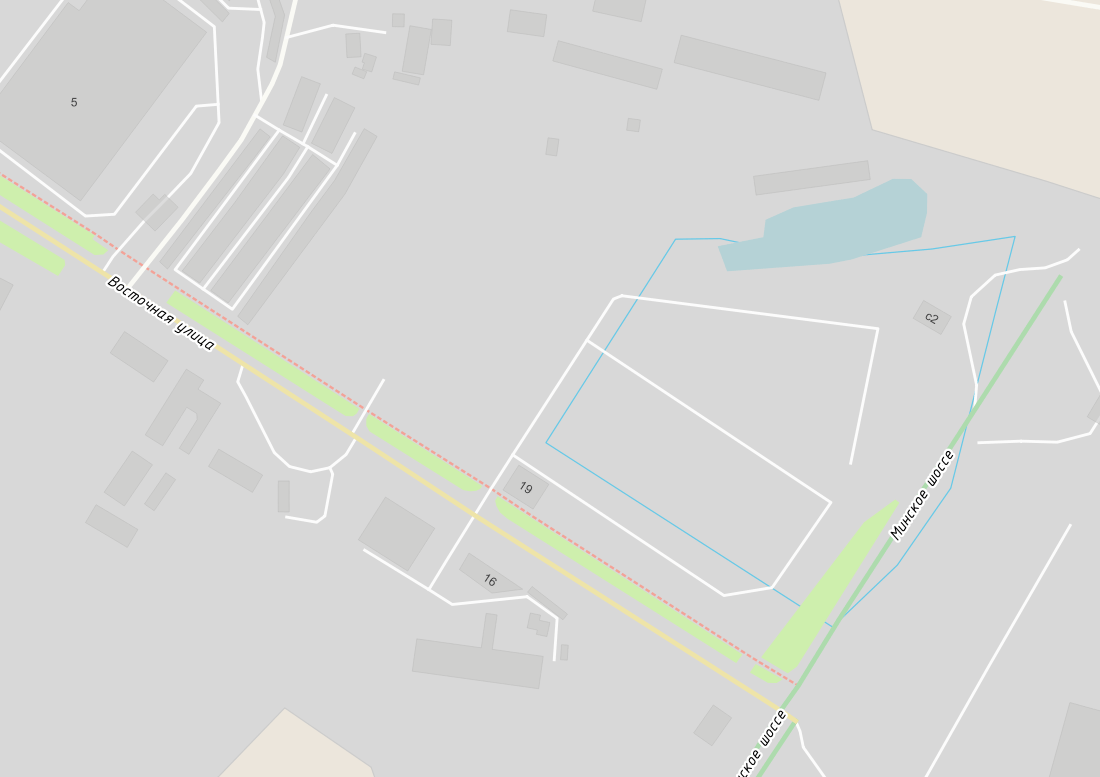

Спасибо! Ваш вариант близок к правде. Есть ощущение что немного всё сползло на юг, (в юго-западном направлении есть сдвижка на 3 метра а в юго-восточном определить не могу, тогда в южном направлении метра 4). Возможно что это уже неточность OpenStreetMap данных (погрешность GPS).

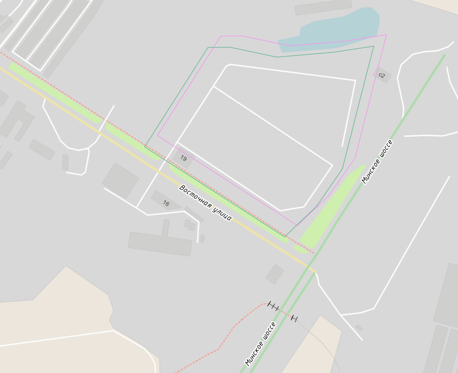

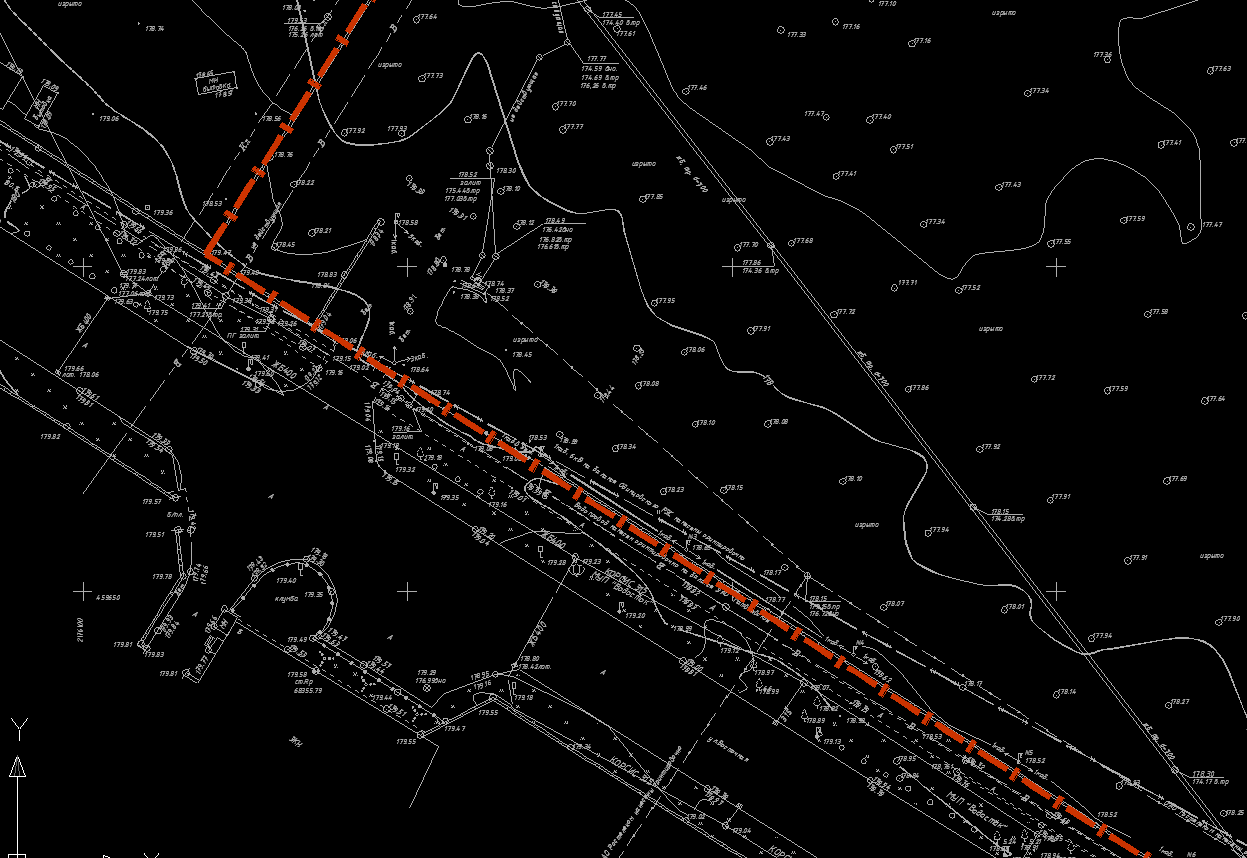

Ваш вариант - голубой контур. Ваш вариант на основе моего но с перевёрнутым минусом - розовый контур. На чёрном фоне - топосъёмка. Виден угол участка и положение относительно въезда, красной линии дороги и соседних зданий. Точность около 4 метров - неплохо.
