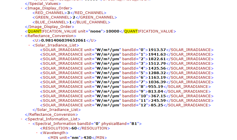

Подскажите, пожалуйста, снимки Sentinel-2 с уровнем обработки Level-1C имеют радиометрическую калибровку?
В документации https://sentinels.copernicus.eu/documen ... r_Handbook написано
"Level-1C processing includes radiometric and geometric corrections". Про калибровку ничего не написано.
Хочу записать формулу в GRASS Gis в растровом калькуляторе для радиометрической калибровки, но не могу понять по метаданным max и min значения отражательной способности (reflectance) и калибровочные значения. Я плохо искала или снимки Sentinel-2 уже откалиброваны? Снимки скачивала с https://scihub.copernicus.eu/dhus/#/home.
И так ли нужна радиометрическая калибровка для последующей автоматической классификации?

48 страница
Calculation of the TOA reflectances also occurs in this step.
TOA Reflectance (float) = DN / QUANTIFICATION_VALUE.
Только убедитесь, что значений больше 10000 нет, а то часто бывают сюрпризы
Смотря для чего и с какой целью. Ну какую-то минимальную лучше все равно иметь, чтобы хоть сравнивать одни физические величины. Но если Вы обрабатываете только 1 снимок, и все что нужно для классификации берется с этого снимка, то можно и без всяких калибровок.

Снимки Sentinel-2 уровня обработки Level-1C уже имеют радиометрическую коррекцию (TOA reflectances).
Для получения данных Bottom-Of-Atmosphere (сделать атмосферную коррекцию) можно воспользоваться бесплатным программным обеспечением SNAP (http://step.esa.int/main/toolboxes/snap/). Там для этого существует плагин sen2cor. И много чего еще для работы с данными Sentinel 1-2-3.
