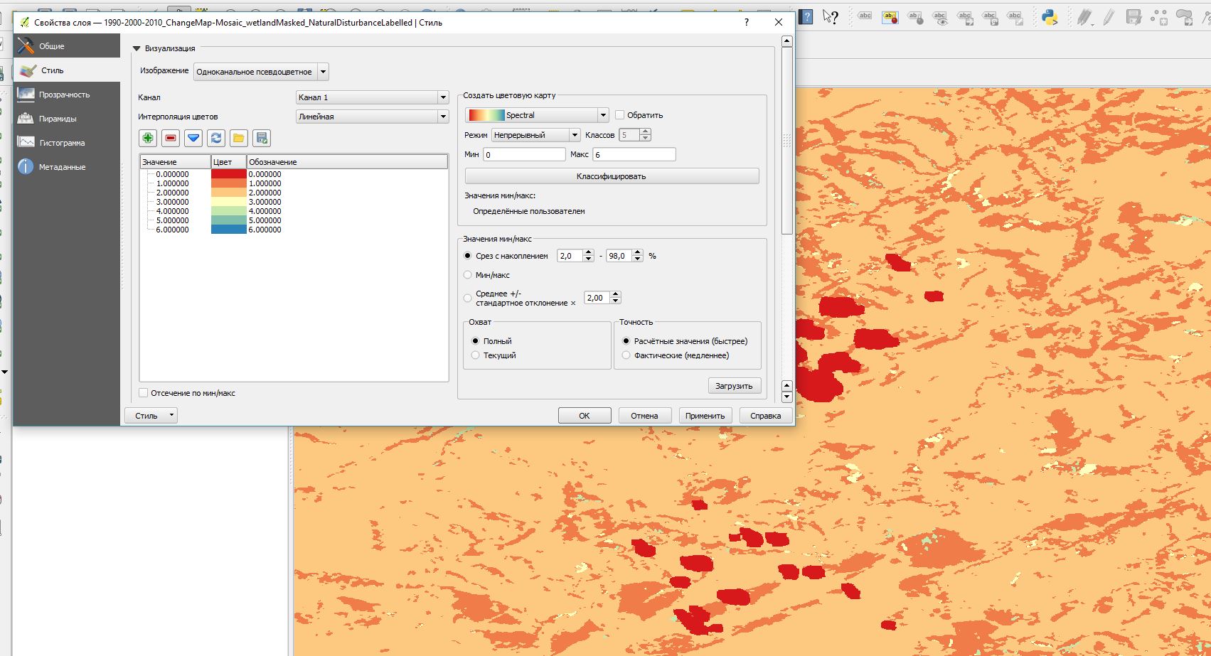

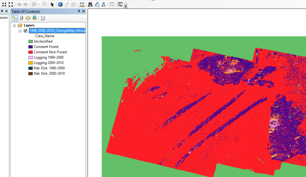

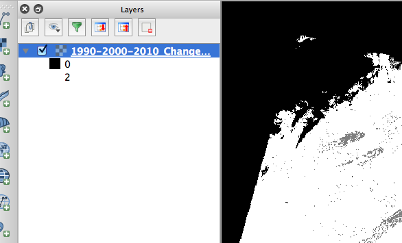

Подскажите, пожалуйста: есть растер img с 7 классами. Открываю кугисом - вижу три класса только. В ArcMap все нормально отображается. Не могу нагуглить в чем проблема.

Привет,
Попробуй так:
В QGIS открыть свойства файла и выставить - (изображение) одноканальное псевдоцветное - (режим) равные интервалы - (классов) 7 - мин 0 макс 6 - нажать 'классифицировать'
Проверь результат, чтобы классы соответствовали классам в ArcGIS

Сообщение Eugenia » 08 дек 2016, 00:40
Нет, все равно не видны названия каждого класса.

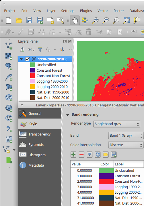

Названия классов ArcGIS сохранил в файл XML. Там легко можно обнаружить какому значению какое описание соответствует. И сделать так:
Процесс создания аналогичной легенды по самым консервативным соображениям не должен занять более 5 минут.
Вопрос почему люди не распространяют вместе с данными настроенные стили не только для ArcGIS, но и для QGIS оставим за скобками дискуссии. Когда-нибудь, когда люди станут умнее и начнут наконец платить за экономию, мы (или кто-нибудь еще) сделаем так, чтобы этот XML считывался автоматически.

colormap.zip
Стилевой файл и карта цветов
