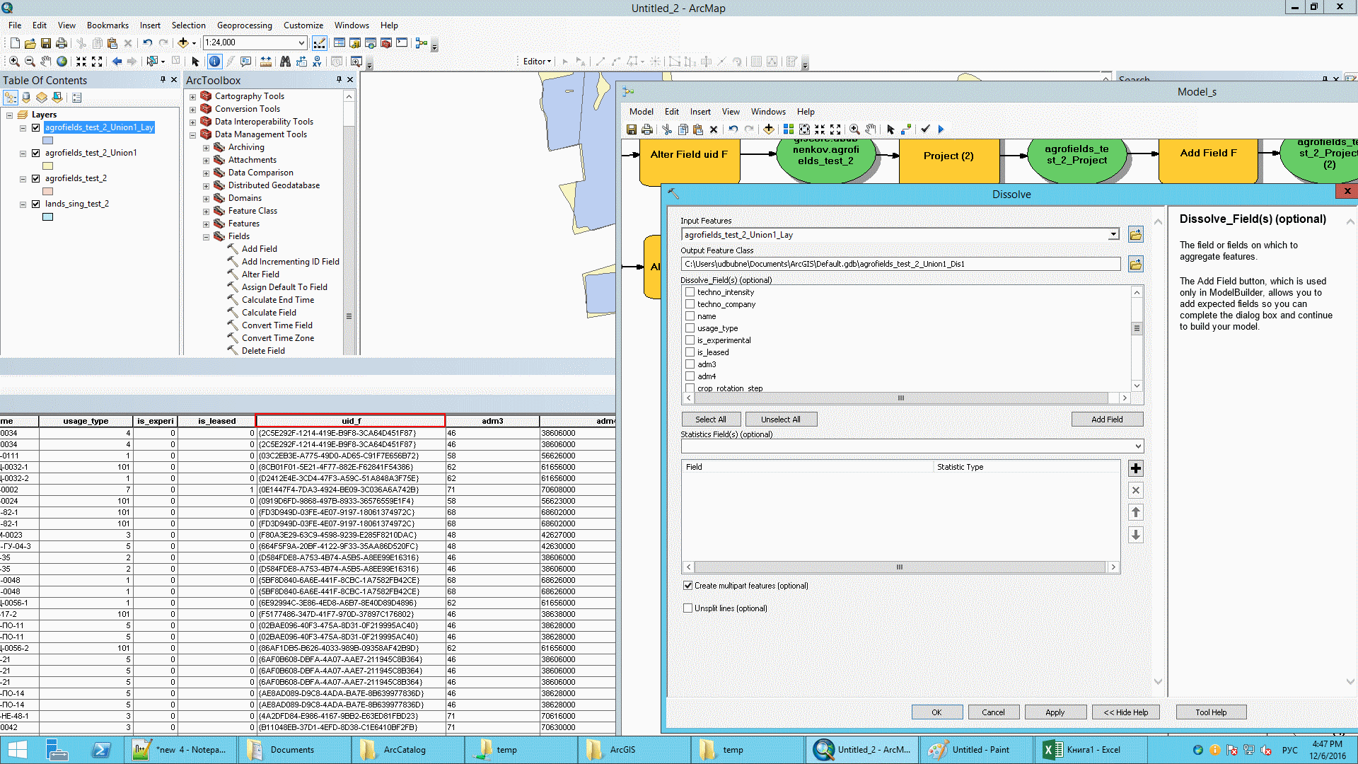

У меня в нем упорно не видно поле GUID-ов по которому я хочу сделать слив:
Как видно на скриншоте есть все поля которые около него. Его самого нет.

Если у вас там настоящий Global ID, то не взлетит - это резервированный тип поля. Тогда вообще странно, зачем по GUID делать Dissolve, это GUID, он обязан быть уникальным!
Внешний uuid нужно в текст преобразовывать.

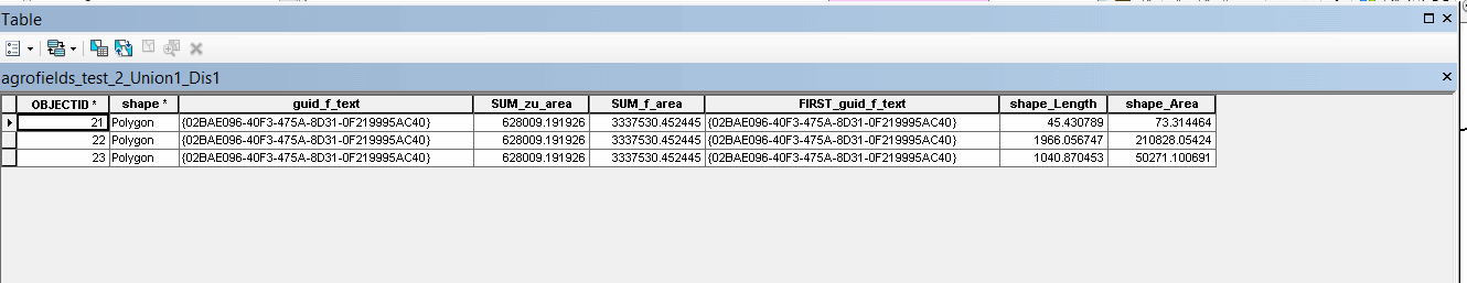

Сделал как текст. Нужный столбец суммировался, но мне нужен один единственный объект, а не много. Как быть?

А геометрически они пересекаются, граничат или разделены? Там в Dissolve, кажется, была опция для создания мультигеометрий в случае, если объект разделён.
