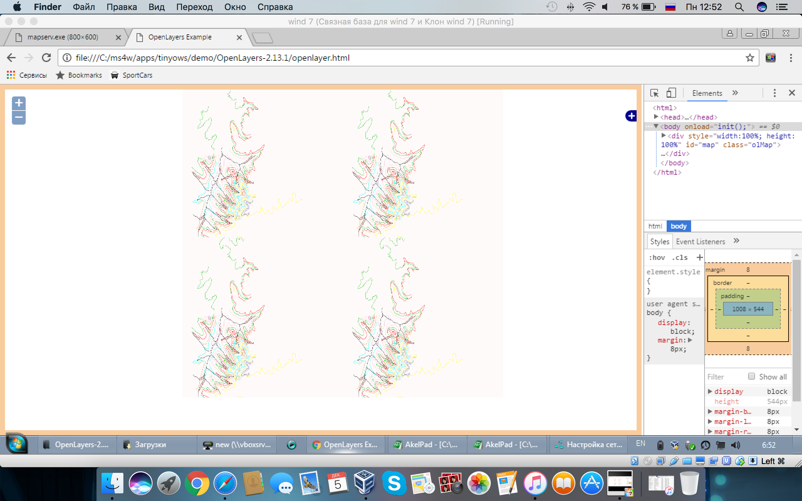

Доброго времени суток, кто может подсказать почему в OpenLayer не отображается рисунок из mapserver
OpenLayer:
<html>
<head>
  <title>OpenLayers Example</title>
    <script
    src="C:\ms4w\apps\tinyows\demo\OpenLayers-2.13.1\OpenLayers.js"></script>
<script type="text/javascript">
        var lat = 900863;
        var lon = 235829;
        var zoom = 6;
        var map, layer;
        function init(){
            map = new OpenLayers.Map( 'map' );
            var basemap = new OpenLayers.Layer.WMS( "lab1",
                "http://127.0.0.1:8080/cgi-bin/mapserv.exe?map=/ms4w/apps/example/polt.map&",
                 map: "http://127.0.0.1:8080/cgi-bin/mapserv.exe?map=/ms4w/apps/example/polt.map&",
                 layers: 'izoline',
                 format: 'png',
                 transparent: 'off'
                  maxExtent: new OpenLayers.Bounds( 23660000, 5600000, 23676000, 5616000),
                  maxResolution: 296985/1024, // Можно также указать "auto" - автоматически
                                              // растянуть карту
                  projection:'auto',     // Код будет использоваться в запросах к WMS/WFS серверу.
                  units: "m"                  // Нужно для работаты с масштабами.
            map.addLayer(basemap);
       //     map.setCenter(new OpenLayers.LonLat(lon, lat), zoom);
map.zoomToMaxExtent();
            map.addControl(new OpenLayers.Control.LayerSwitcher());
    </script>
    </head>
    <body onload="init();">
      <div style="width:100%; height:100%" id="map"></div>
</body>
</html>

В консоли браузера что-нибудь видно? И ещё, OpenLayers 2 больше не развивается, если вы начинаете новый проект, а не занимаетесь поддержкой легаси кода, то используйте OL3.

как бы в браузере сам рисунок отображается, но почему то при увеличении делится на маленькие изображения

Так сложно сказать, попробуйте на всякий случай в режиме Single Tile, добавив в четвёртую группу параметров WMS:
singleTile: true,
ratio: 1

Решило проблему с делением, теперь рисунок цельный, правда не увеличивает изображение.

Значит что-то с проекциями/разрешениями напутали.
