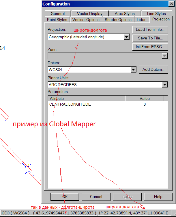

Кто знает, как получилось, и каков смысл того, что проекции определяются "latitude/longitude", а данные записываются longitude, latitude?
Так в Global Mapper, Google Earth, Mapinfo, AutoCAD Map 3D - во всем, что сейчас могу посмотреть. Везде широта и долгота поменяны местами: в обозначениях сначала широта, а в данных сначала долгота.
Как-то никогда не обращал внимания...
Это же странно? :shock:
Или я просто какие-то азы упускаю?. Или что-то у меня замкнуло?..

Программисты посмотрят на обозначения проекций "latitude/longitude" и, по логике, в таком порядке и запишут в файл данные. И считывать также будут. Зачем им лишние приключения?
А тут хором ведь решили почему-то, что в данных сначала будет долгота...

это только у геодезистов и картографов первая координата на север направленна, у математиков первая координата горизонтальна. А программисты те же математики.

Хорошо бы у изучающих историю географии узнать, почему сначала широта, а потом долгота? Какой-то смысл в этом же должен быть?
Кстати, уже возможно исключение - в примерах данных описаний gml сначала широта, потом долгота. Правда, прямого описания порядка записи в gml пока не нашел.
В shape-файлах, интересно, в каком порядке записывают широты-долготы?

В WKT - (x,y,...), в шейпах - то же самое.
И это имеет смысл, потому что современная электронная картография очень часто оперирует спроецированными данными, у которых уже нет никакой широты и долготы, а есть X,Y.
потому что широту научились "определять" сильно раньше, чем долготу

Прикололи вроде: "corrigendum corrected" и "Unfortunately, for some reason that corrigendum was never published". Но для человека, ни секунды не учившего английский, оч. много незнакомых букв :)
Я правильно или неправильно предположил, что в gml порядок записи координат не одинаковый для всех СК, а такой, какой описан для каждой из СК в EPSG: "the same Axis Order policy is specified: Do what the EPSG CRS definition says"?

в xml'е вообще порядок обычно не важен

Сообщение АлексЮстасу » 05 дек 2016, 21:33
...это если указано где именно широта, а где долгота. А так можно вместо аэропорта Тулузы оказаться в саванне на востоке Африки.
