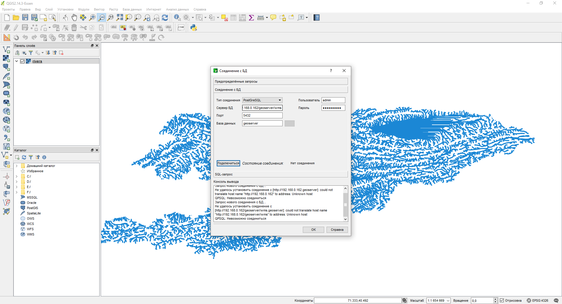

все прекрасно, свои слои вручную загрузил, теперь хочу соединится через QGis напрямую работать.
Господа Гуру помогите пожалуйста какая база создалась и какие пароли использовать для соединения?

я наверное неправильно выразился или другое может быть.

Ну правильно же, вы совместили Postgre и WMS, а это разные вещи. WMS это вон там у вас в левом нижнем углу

мне надо Postgre. Как подключится через Postgre?

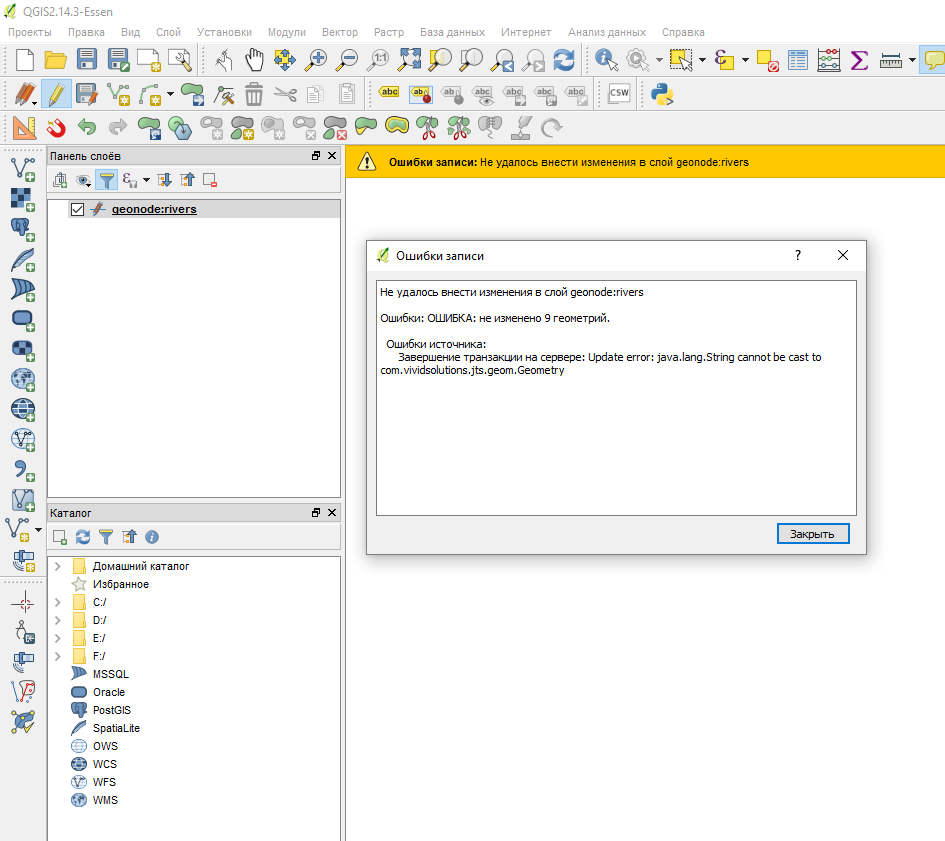

Сообщение Smoke » 30 ноя 2016, 13:38
Режим редактирования выбрал, "сохранить правки" нажимаю и выходит следующая ошибка:

Сообщение Denis Rykov » 30 ноя 2016, 19:23
Поставьте самый свежий QGIS (2.18.1), там эта проблема должна быть исправлена.
