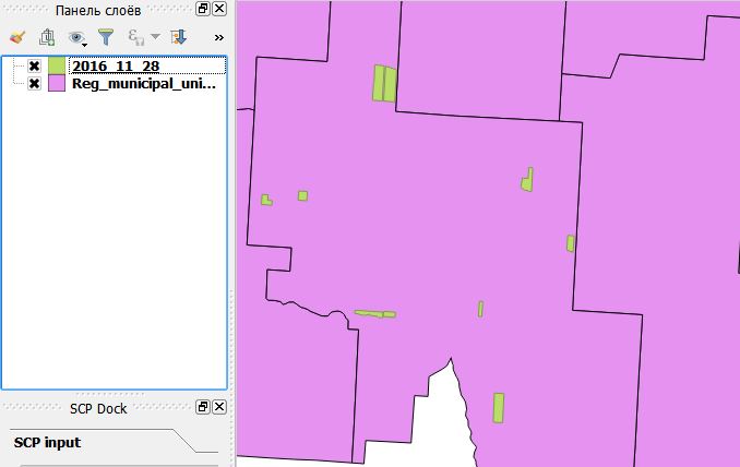

Добрый день! Есть две таблицы Reg_municipal_unions и 2016_11_28. Полигоны из 2016_11_28 накладываются на Reg_municipal_unions. Помогите пожалуйста написать формулу или запрос такого характера : если полигоны из 2016_11_28 накладываются на Reg_municipal_unions, то в таблицу 2016_11_28 добавить данные из Reg_municipal_unions.

Попробуйте воспользоваться модулем: "Вектор > управление данными > Объединение атрибутов по районам"

Спасибо большое!!! :D :D :D
