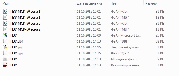

3. И более предметно, мне нужно наладить работу в QGis и MapInfo в МСК-50. У меня есть такие файлы (Jpg)? Нужно открыть их в Мапе и QGis в МСК-50. Буду рада любому ответу.

Правильно, я понимаю, что если я открываю mif в QGis, он откроется в той системе координат, в которой он записан, и так как у меня такой СК в QGis нет, QGis ее "придумывает" сам? В mif у меня слой в Мск-50, открываясь, в QGis придумывает для него проекцию (USER10000). Могу ли я эту проекцию назначить для всего проекта и перезаписать в нее другие слои, которые на данный момент в WGS84 UTM zone 37N и один в ESPG3857?

можно, открываешь, потом "Сохранить как..." и указываешь нужную СК
