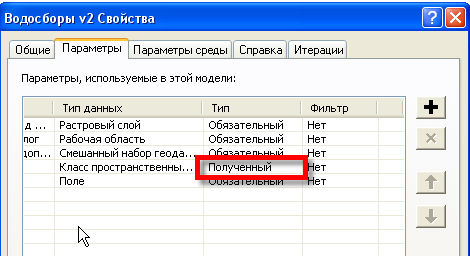

Сообщение _lenik » 23 ноя 2016, 12:19
Спасибо, novia.
Опыты показали, что есть еще ньюансы:
добавляются на карту только те выходные параметры, тип которых в свойствах модели указан, как "Полученный"
Вручную установить такой тип нельзя. В случае с векторными данными такой тип параметра получается, если, например, последним действием будет инструмент "Класс объектов в класс объектов".
Но что делать, если на выходе получаются растровые данные?
