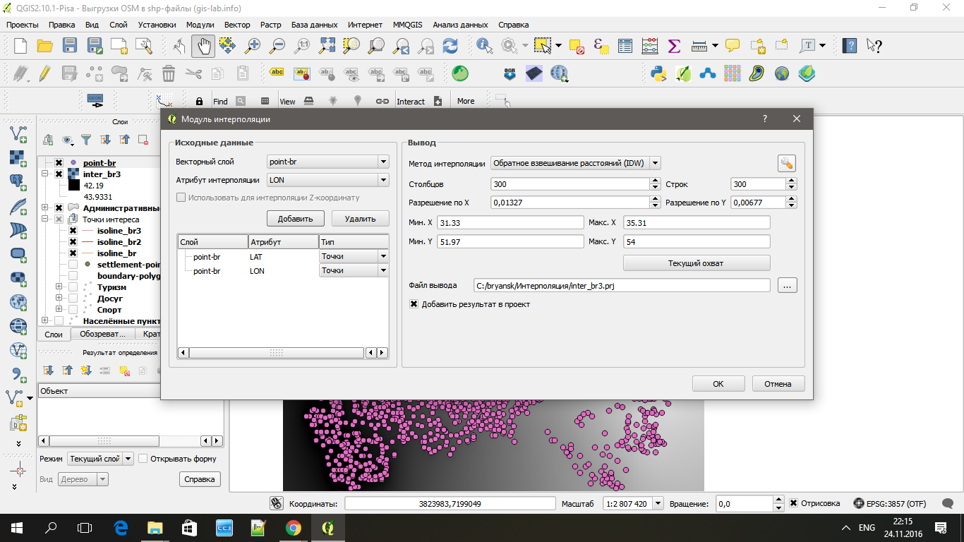

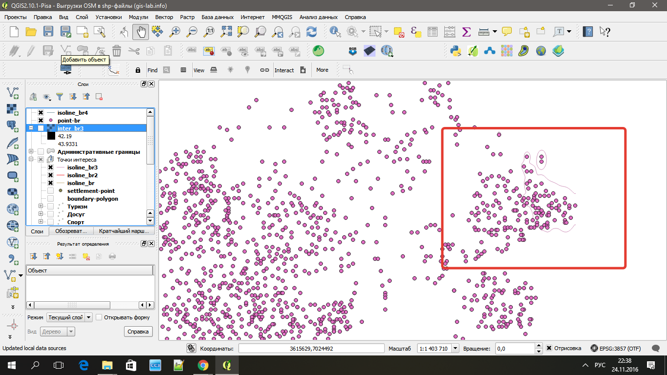

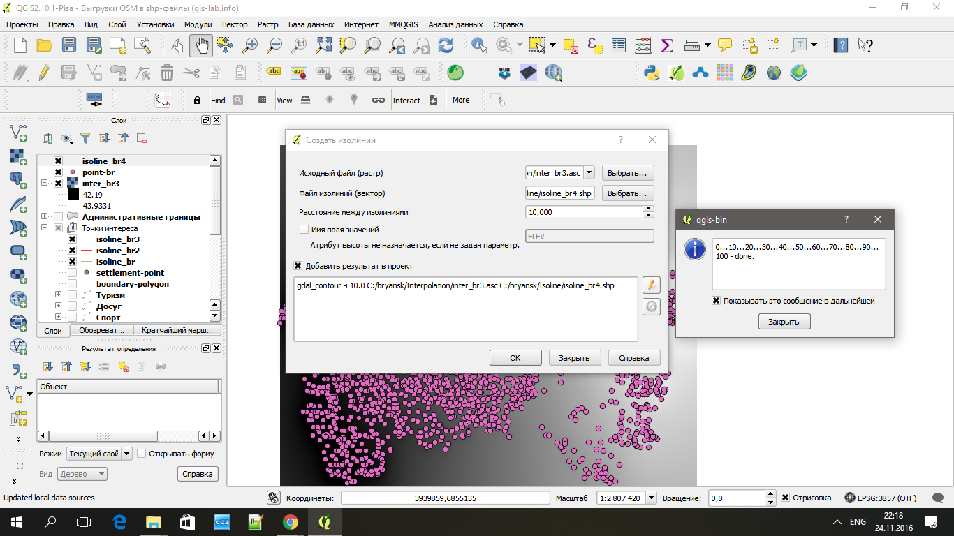

Сообщение shonny » 24 ноя 2016, 22:58
Сделал вашим методом, сначала получил растр, потом построил изолинии. Только не совсем правильно отображаются изолинии, точнее не для всех точек. Не совсем понятно что именно указывать в интерполяции
и при построении изолиний.
Итоговый результат, изолинии построены не для всех точек

Сообщение trir » 25 ноя 2016, 08:40
какие данные - такие и изолинии
шаг по меньше сделайте
