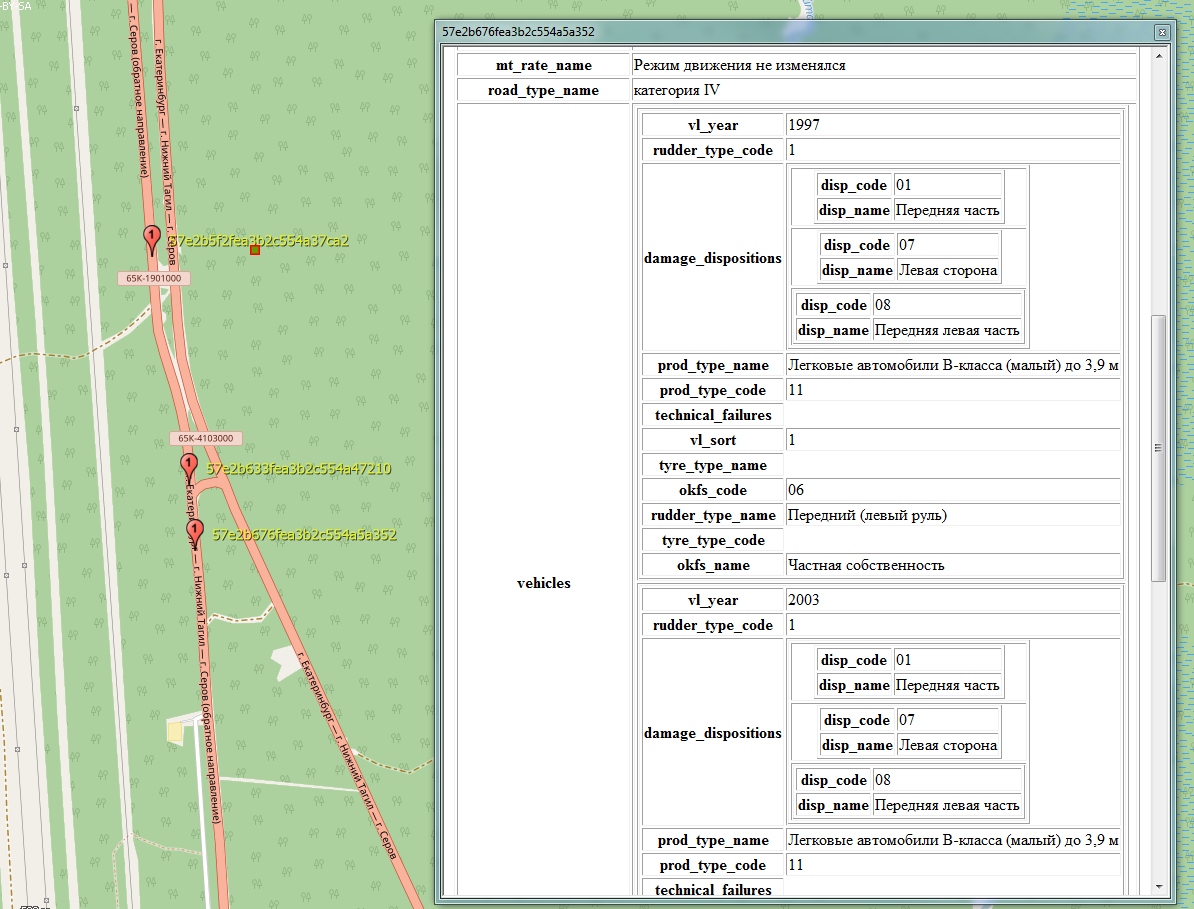

SAS.Planet+kml
- SAS.Planet+kml
- sas_kml.PNG (224.9 КБ) 13639 просмотров
