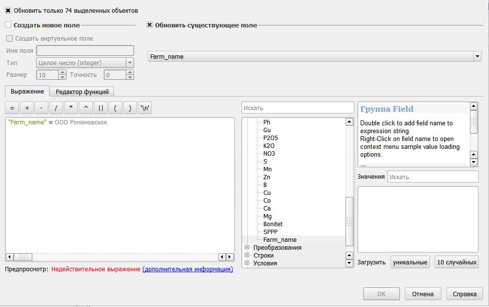

Agronom2009

То что это делается через калькулятор полей я понимаю, а вот какое там выражение написать не очень(

Prince660 писал(а):Начать редактирование слоя, открыть таблицу атрибутов и найти на верхней панели "калькулятор полей" (иконка со счётами), в калькуляторе ввести:
"Farm_name" = text
где: Farm_name - имя изменяемого поля, text - значение, которое нужно присвоить.
Так я уже тоже пыталась, но выдает недействительное выражение.

Re: Присвоить значение атрибуту.
Сообщение Аминодов-Борисов » 18 ноя 2016, 10:06
Значение, которое вы хотите записать в семантику, должно быть в единичных кавычках. 'Вот таких'.
И более того, вам не нужно писать "Имя поля" = 'Присваиваемое значение'. Достаточно написать просто 'Присваиваемое значение'.
Сообщение Prince660 » 18 ноя 2016, 10:13
alborisovlj писал(а):Значение, которое вы хотите записать в семантику, должно быть в единичных кавычках. 'Вот таких'.
Да, это я напутал, вы правильно указали.
Agronom2009
Сообщения: 18
Зарегистрирован: 13 янв 2016, 10:13
Сообщение Agronom2009 » 18 ноя 2016, 10:26
Спасибо всем ОГРОМНОЕ))))Все получилось.
