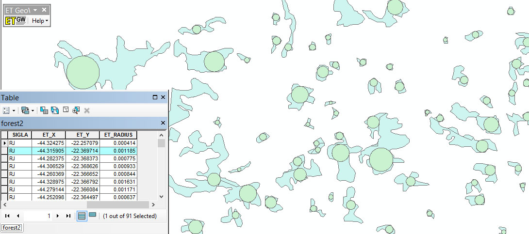

Эта задача имеет разные решения. И здесь было предложено их несколько, и еще на их спектр можно выйти по ссылкам с моего вопроса:
http://gis.stackexchange.com/questions/ ... -i-e-the-r
Для ленивых самое простое решение - дает ET GeoWizards
Объяснение здесь (второй ответ)
http://gis.stackexchange.com/questions/ ... 030#148030)
В новой теме строит окружности для всех полигонов, в атрибутивной таблице выдает радиус и центр окружности.
Софт ET_GeoWizards платный, однако у меня посчитал (как в приложенном образце) и в демо версии. Ограничение в числе объектов за раз обработки (вроде бы до 100 или 200 нужно уточнить)
Не понято что он делает в случае наличия нескольких возможных окружностей (можно это проверить) и есть ли другие ограчения.
Но, тем не менее, готовое решение для ArcGIS сущесвует.
И третьим ответом по последней ссылке - решение в QGIS, также выглядит обещающим.
