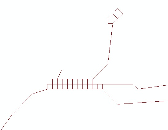

Дорогое форумчане, я нуждаюсь в вашей помощи или совете в следующем деле.
Мне надо выделить порядки речной сети. Делается это следующим образом:
1). Достается ЦМР нужного региона из интернета
2). Строятся порядки следующим образом при помощи Spatial Analyst Tool -->Fill-->Flow Direction --> Math Algebra --->Stream order --> From Rastr to Polyline
после этих махинаций у меня появляется необходимая карта, но на ней есть артефакты, которые мне очень сильно мешают жить. См картинку. Как логично предположить, красные линие на данном рисунке это русла рек, но что бы русла бывали квадратными... Это совсем странное и я не знаю как с этим бороться.
Кто-нибудь может подсказать, как избавиться от этих проблем? или может быть, есть какой-то другой алгортим?

может сначала поверхность сгладить?
