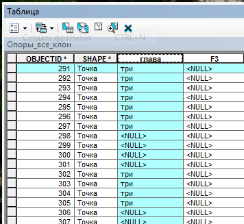

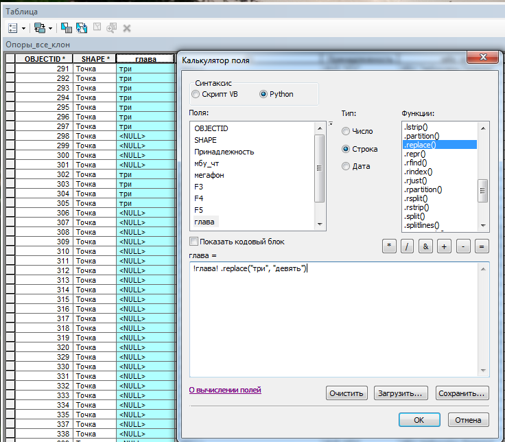

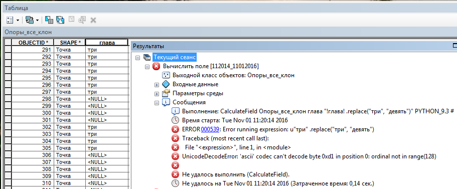

помогите, пожалуйста!
выполняю действие в вычислении полей, работая с калькулятором поля таблицы атрибутов точечного слоя. проблемы прикреплены в виде скринов. я не понимаю, что не так. действие довольно тривиальное, по сути.

кириллицу не понимает

Попробуйте так:
!глава!.replace(u'три', u'девять')-

Насколько я могу судить по скриншоту параметров запуска, это база данных, а не шейп-файл. Да и ошибка чисто питоновская: значение прочитано из поля как строка Unicode, а параметры метода - байтовые строки. Я думаю, замена их на юникодные литералы должна помочь.
А вообще, с поддержкой Python в калькуляторе ArcGIS долгое время была беда. В зависимости от типа БД значения могли приходить в виде строки Unicode или в UTF-8, кавычки не экранировались — проще было использовать бейсик.
