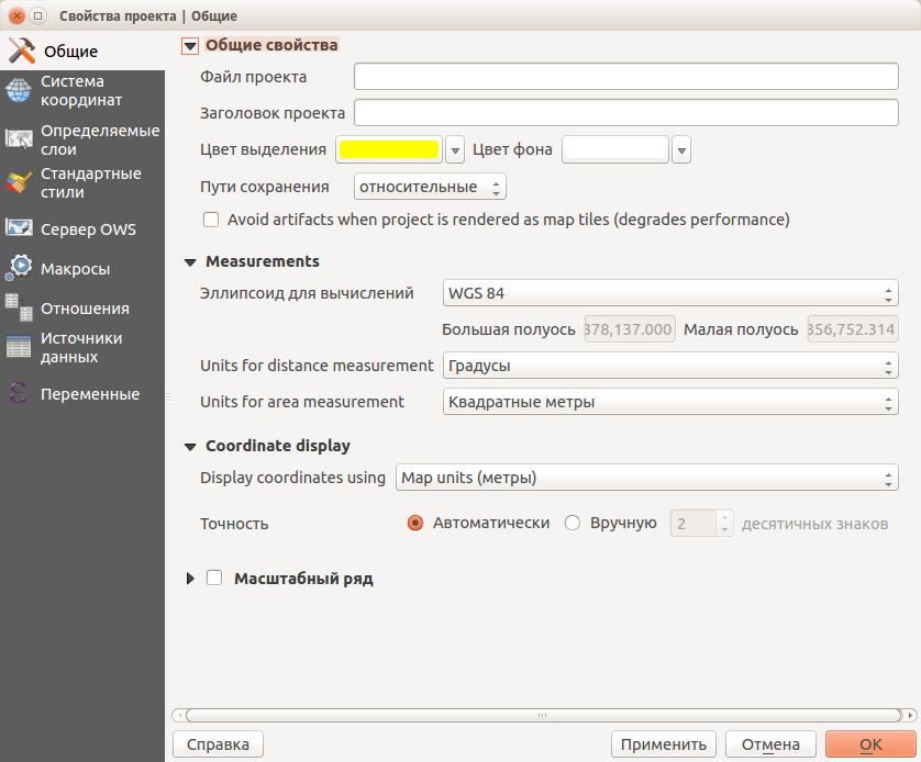

Не обязательно измерять в единицах измерения проекта. Можно в настройках QGIS выставить (Проекты - Свойства проекта - Эллипсоид для вычислений) нужный эллипсоид и измерять на нём. Единственное требование - включить перепроецирование на лету (OTF), можно в ту же СК, что и исходный проект - в вашем случае в 3857.

Пробовал выбрать эллипсоид WGS 84 для вычисления, при "Popular Visualisation CRS / Mercator EPSG:3785". Я сначала не понял, почему у меня он менялся автоматом на Clarke 1866. Потом увидел что их там два WGS 84(с этим все пошло на ура) и WGS84(без пробела), в чем разница?

Действительно, их там два - WGS84 и WGS 84. Подозреваю, что ничем они не отличаются. Но согласен, это довольно странно. Баг в треккере по этому поводу имеется.
