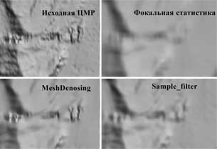

Здравствуйте. Мне бы хотелось в целом узнать как можно улучшить ЦМР, какая последовательность в обработке и какие инструменты для этого существуют. Фильтры meshdenosing и другие типо (фокальной статистики и sample filter) я уже применил получается интересно. Конечная цель состоит в создание корректной цмр для дальнейшего морфометрического анализа.Александр Мурый писал(а):Вы определитесь для начала: это будет обработка, чистка или коррекция цифровой модели рельефа? Подходы к решению задач и инструменты будут различаться. .
- Untitled-5.jpg (21.52 КБ) 14814 просмотров
- Сообщения: 5173
- Репутация: 792
- Ваше звание: званий не имею
Re: Коррекция ЦМР и удаление шумов
Какая ЦМР является корректной для морфометрического анализа в вашем понимании? Какой именно морфометрический анализ? Чем не устраивают уже имеющиеся результаты?
kazakov.gis
- Сообщения: 117
- Зарегистрирован: 02 окт 2012, 16:30
- Репутация: 6
- Откуда: Иркутск
Результаты сглаживания и фильтрации меня в принципе устраивают, я не могу понять как корректно удалить локальные ошибки (артефакты). Из выше мной прикрепленных рисунков на восточном склоне особенно явно виден один из примеров таких ошибок. Да и в целом хотелось бы знать какими еще инструментами можно улучшить ЦМР.Александр Мурый писал(а):Какая ЦМР является корректной для морфометрического анализа в вашем понимании? Какой именно морфометрический анализ? Чем не устраивают уже имеющиеся результаты?

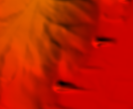

Спасибо вам за интересный софт, будет время обязательно поюзаю. А подскажите в ручном режиме можно как-то отредактировать ошибки вот такого рода.Александр Мурый писал(а):Если зашла речь о LAS, то можно было бы попробовать утилиты LAStools, там есть в том числе фильтрация.andreygeo писал(а):В принципе, можно попробовать фильтровать инструментами для обработки LAS. Тот же бесплатный CloudCompare относительно неплохо справляется с выбросами.
- Снимок.PNG (204.98 КБ) 14692 просмотра
- Сообщения: 5173
- Репутация: 792
Первое, что приходит в голову — сделать растровую маску по такому выделяющемуся "объекту", вырезать по маске кусок из ЦМР, обработать теми же фильтрами, а потом сшить обратно с ЦМР.

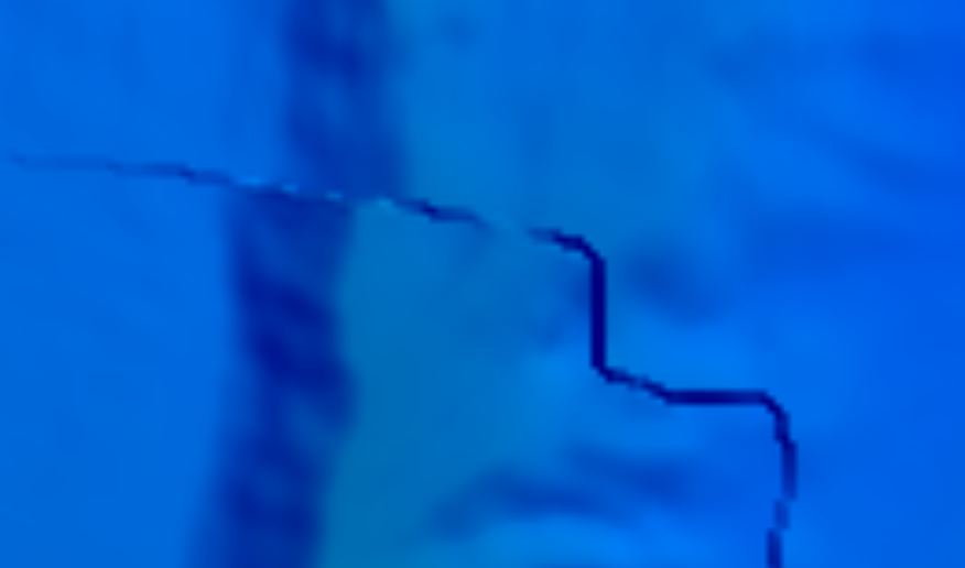

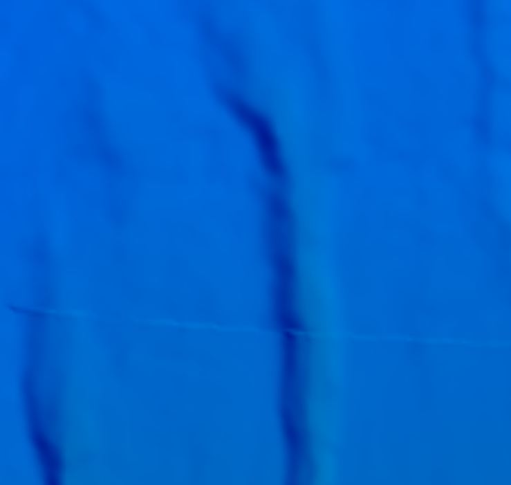

kazakov.gis
- Сообщения: 117
- Репутация: 6
- Откуда: Иркутск
[quote="pendduduk"]Я бы для начала попробовал пройтись медианой с большим окном (скажем 40х40), потом маленьким (4х4), вычесть одно из другого и используя пороговое значение отбить эти ямки и бугорки. Затем уже вместо бугорков и ямок вставить сглаженные, например гауссианом, значения из растра с большой медианой.
К сожалению я не силен в питоне. Подскажите а какой инструмент отвечает за данный фильтр (фокальная статистика?). Так же я не могу понять как корректно проинтерполировать две перекрывающиеся поверхности чтобы не было вот такого эффекта???
- Швы франкенштейна! образовались при сшивке двух цмр
- Снимок.JPG (21.59 КБ) 14577 просмотров
- Швы франкенштейна Как сними бороться???
- Снимок222.JPG (22.12 КБ) 14577 просмотров
Встречный вопрос: а как эти поверхности стали перекрывающимися? Если делать через растровые маски, этого не должно происходить.kazakov.gis писал(а): я не могу понять как корректно проинтерполировать две перекрывающиеся поверхности чтобы не было вот такого эффекта???
kazakov.gis
- Сообщения: 117
- Репутация: 6
- Откуда: Иркутск
Встречный вопрос: а как эти поверхности стали перекрывающимися? Если делать через растровые маски, этого не должно происходить.[/quote]
У меня есть два грида с небольшим перекрытием разных лет съемки на разные участки. Я их просто взял и проинтерполировал и в следствии чего получил такую бяку. Вот мне бы и хотелось узнать что делать чтобы такого не было. Растровые маски говорите.. Можно поподробнее????
pendduduk
- Сообщения: 179
- Зарегистрирован: 05 июл 2009, 22:18
- Репутация: 47
По первому вопросу, не совсем понял... если вы имеете в виду где искать в меню медианный фильтр, то не подскажу т.к. не представляю с каким ПО вы работаете.kazakov.gis писал(а):К сожалению я не силен в питоне. Подскажите а какой инструмент отвечает за данный фильтр (фокальная статистика?). Так же я не могу понять как корректно проинтерполировать две перекрывающиеся поверхности чтобы не было вот такого эффекта???
По второму вопросу, на мой взгляд у вас гриды просто не совмещены пространственно.
