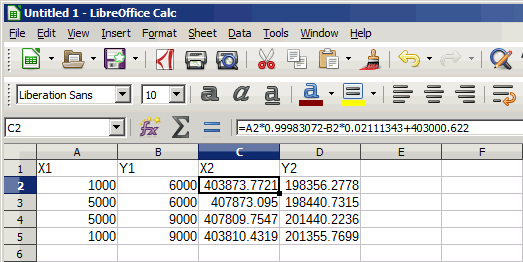

Воспользуемся электронными таблицами или чем-то ещё, чтобы пересчитать углы ограничивающего прямоугольника из СК-1 в СК-2. Выбираем минимальные и максимальные значения для Bounds в СК-2:
Записываем новую систему координат СК-2 в файл MAPINFOW.PRJ:
Теперь просто сохраняем слои в систему CK-2. Можно по одному, можно сразу все утилитой batchtools. Задача решена.
