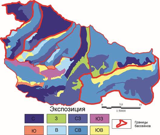

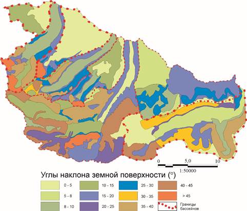

Помогите пожалуйста создать карту уклонов ( в градусах) и экспозиции с легендой .Пыталась это сделать через морфометрический анализ, но там как мне кажется как то кривовато выходит. Есть STRM на необходимую территорию.
И вот так по карте экспозиции
Чтобы примерно вот так вышло по карте уклонов.

Agronom2009 писал(а):Помогите пожалуйста создать карту уклонов ( в градусах) и экспозиции с легендой .Пыталась это сделать через морфометрический анализ, но там как мне кажется как то кривовато выходит. Есть STRM на необходимую территорию.
Опишите подробнее, что и как именно вы делаете, и что именно вас не устраивает в результате.

Открываю STRM на необходимую территорию, далее растр-морфометрический анализ-угол уклонов, масштабирование по Z=1.В результате получается растр со значениями от 89,6392 до 89,9092. Как мне кажется это не совсем корректные данные.

Скорее всего, у вас координаты в градусах, а высоты в метрах. Попробуйте перепроецировать SRTM в проекцию UTM. Альтернативный вариант - рассчитать масштабный коэффициент для вашей широты местности.

Я бы всё-таки посоветовал перепроецирование в равноугольную проекцию. Масштабный коэффициент сработает только вблизи экватора, потому что в средних широтах длина одного градуса дуги меридиана (примерно 111 км) раза в два длиннее, чем длина градуса дуги параллели (те же 111 км, умноженные на косинус широты). Так что при использовании градусов ваш уклон будет зависеть от экспозиции и в общем случае будет неверен.
Я упомянул вычисление коэффициента, потому что частенько использовал этот приём для хиллшейдинга и сразу не сообразил, что для вычисления уклонов такое приближение не годится.
