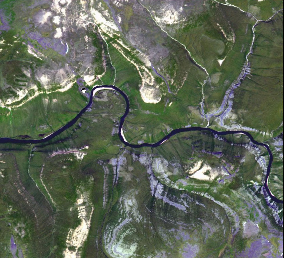

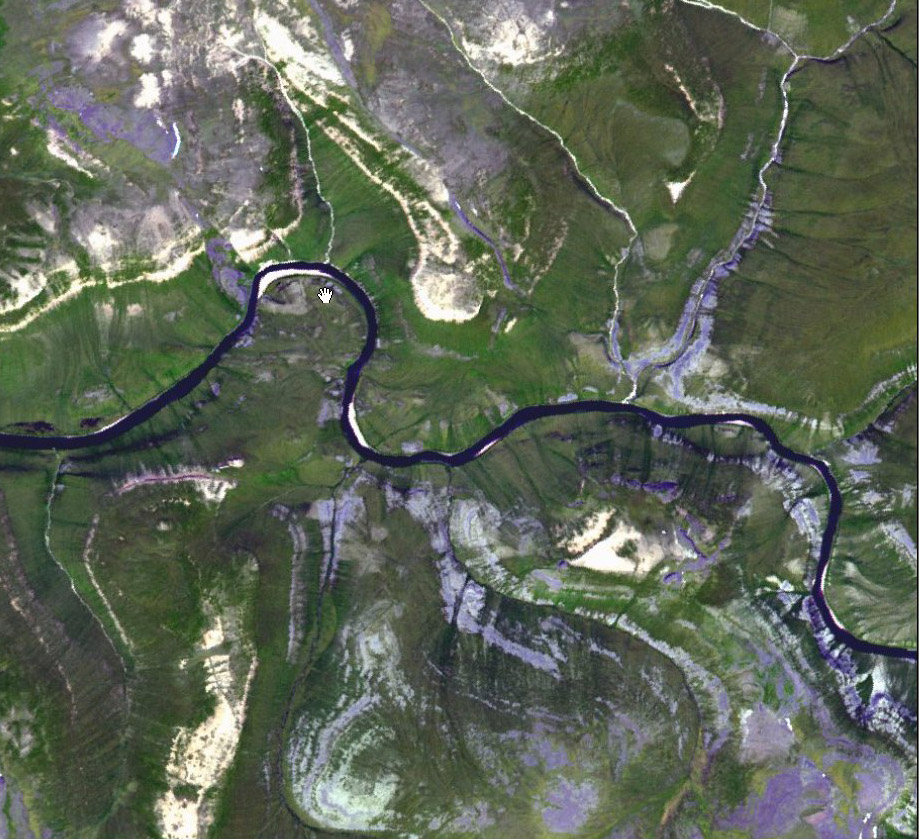

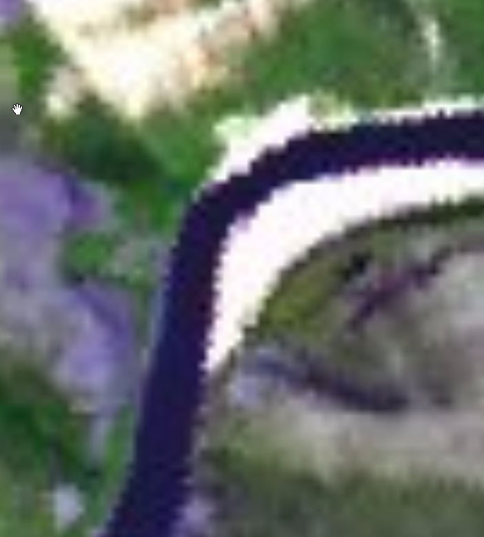

Итак, снимок (скрин Фотошопа Actual Pixels)
Исходный World-file
0.00040626556555
0.00000000000000
0.00000000000000
-0.00013500000000
104.30527637553281
70.99646542574936
Прописываем lat-lon
Получаем пиксел 44.689212 х 14,85, меняем первое на второе, перепроецируем в Albers (Nearest neighbor)
Скрин ArcView 3.3 (Strech none, Zoom to umage resolution)

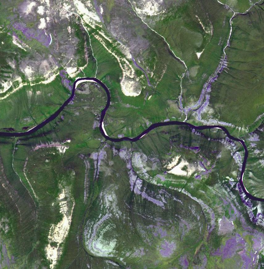

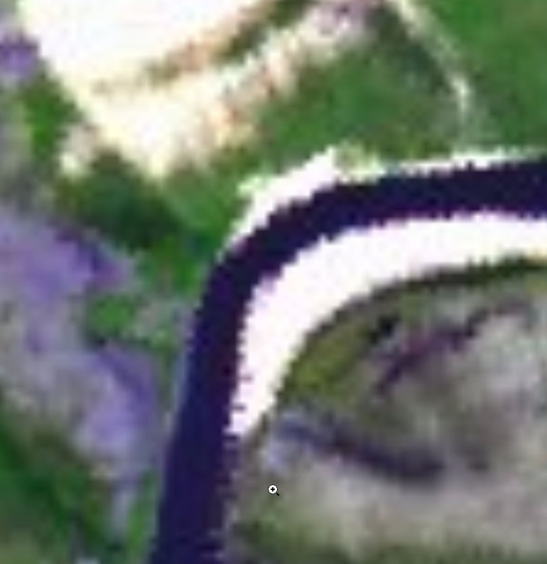

Переписываем World-file исходя из того что это UTM 48 зона
15.00000000000000
0.00000000000000
0.00000000000000
-15.00000000000000
474752.156219
7877147.284945
Получаем пиксел 15,0 х 15,0, ничего не меняем, перепроецируем в Albers с теми же параметрами
