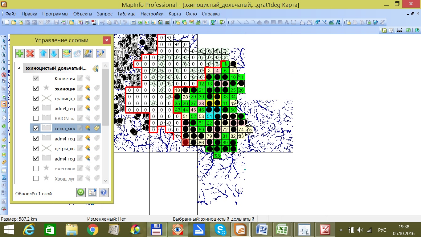

Здравствуйте! Подскажите пожалуйста, как решить вот такую задачу: Необходимо определить центры сетки ( вот в картинке показаны черные жирные круги , поставлены они вручную) и автоматически их расставить точками: желательно чтобы это можно было сделать выделением этих фрагментов сетки чётного количества и по одной клетке. Может существует некий инструмент, который поставит центры сетки?
Или же есть определенный алгоритм ?

Утилиты от Kevin G. Mahoney
Эта утилита создает в косметическом слое точечные объекты, основываясь на координатах долготы/широты центроида объекта выбранного слоя.
viewtopic.php?f=25&t=21085

Опробовал вторую утилиту, вопрос такой - а как сохранить эту таблицу с центрами ( там такие вот бомбочки получаются) , как то можно записать эти центры в слой или сохранить в отдельный слой?

Сейчас сам отвечу на вопрос на свой: Я вот эти определенные центры, которые записываются в отдельную таблицу (для сеанса работы) выкинул из мапинфо в файл dbf, открыл екселем , записал в книгу 0.5/95, открыл этот документ в мапинфо, на его основе создал точечные объекты, задал форму точки и проекцию, правильно расставил икс и игрек , соответственно сохранил этот слой физически, теперь он существует. Плюс получился вот в чём этот слой я теперь могу как угодно "украшать" , т.е менять форму точки и сохранять эти манипуляции. В общем я получил всё то, что хотел.
Ну если есть еще какой то способ, я хочу его знать.
бим2010 спасибо!

Zubr писал(а):если есть еще какой то способ, я хочу его знать
[Карта] → [Сохранить косметику]
Если нужны координаты центроидов, в утилитах из коробки есть "Coordinate Extractor" ("Присвоить координаты").
