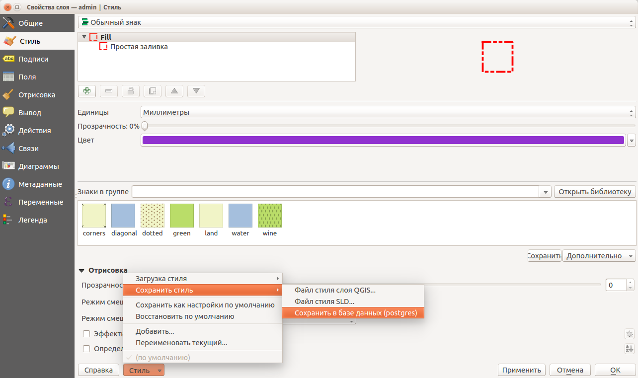

За другие базы данных не скажу, но вот сохранение в PostgreSQL есть из коробки. В MSSQL так не работает что ли? Насчёт маркеров не уверен, но если они стандартные, то думаю проблем не должно быть.

Так вот же ж, в мае ещё добавили, подробнее от автора.

Причём здесь Linux. Возможность сохранять стиль в базу данных MSSQL добавлена в QGIS и должна работать на любой ОС, начиная с версии QGIS 2.16.

Denis Rykov писал(а):Причём здесь Linux. Возможность сохранять стиль в базу данных MSSQL добавлена в QGIS и должна работать на любой ОС, начиная с версии QGIS 2.16.
Пардон, использую 2.10, сейчас попробую)
