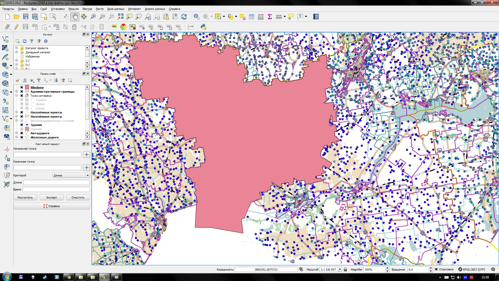

Доброго времени, от глобальной карты страны необходимо отсечь одну область полноценно, со всеми сопутствующими слоями из исходной карты.
В таблице атрибутов административных границ я нашёл необходимую область и выделил её.
Затем сохранил как... и получил форму (залитый полигон, вместо некогда полноценной области).
Далее следует: Вектор - Геообработка - Обрезать... только что-то моя форма не наполняется от этого. Как это вообще делается?

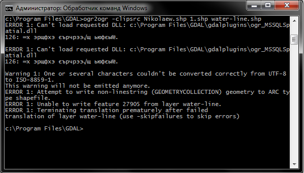

С http://www.gisinternals.com/ цапнул GDAL под win/x64 и обрезая командой
ogr2ogr -clipsrc clipbound.shp output.shp input.shp- Вложения
- 3.png (37.68 КБ) 10060 просмотров
- Сообщения: 4187
- Репутация: -445565592
- Ваше звание: программист
Re: Отсечение области от карты страны
1) установите нормальную кодировку для командной строки, чтобы было видно сообщенияSatansoft писал(а): выхватываю ошибки, вроде этих...
2) уберите русские буквы (и разные спецсимволы) из путей к файлам и имен полей базы, ругается на что-то типа этого.
3) попробуйте использовать формат Mapinfo - shape не все может проглотить, что-то ему не нравится (конвертируйте тем же gdal)
4) затащите все это в GRASS (внутри QGIS), там и режьте

gamm писал(а): 1) установите нормальную кодировку для командной строки, чтобы было видно сообщения
chcp 65001Все файлы по пути C:\Program Files\GDAL, что до полей базы, то я ничего не менял, как в исходнике с сайта было - так и есть.gamm писал(а): 2) уберите русские буквы (и разные спецсимволы) из путей к файлам и имен полей базы, ругается на что-то типа этого.
shape сопровождается ещё 4-5 файлами. Как я понял, конвертить shape исходников, но как? Так же не ясно как резать в GRASS.gamm писал(а): 3) попробуйте использовать формат Mapinfo - shape не все может проглотить, что-то ему не нравится (конвертируйте тем же gdal)
В ubuntu аналогичная траблоида (отсекаем особенности ОС).

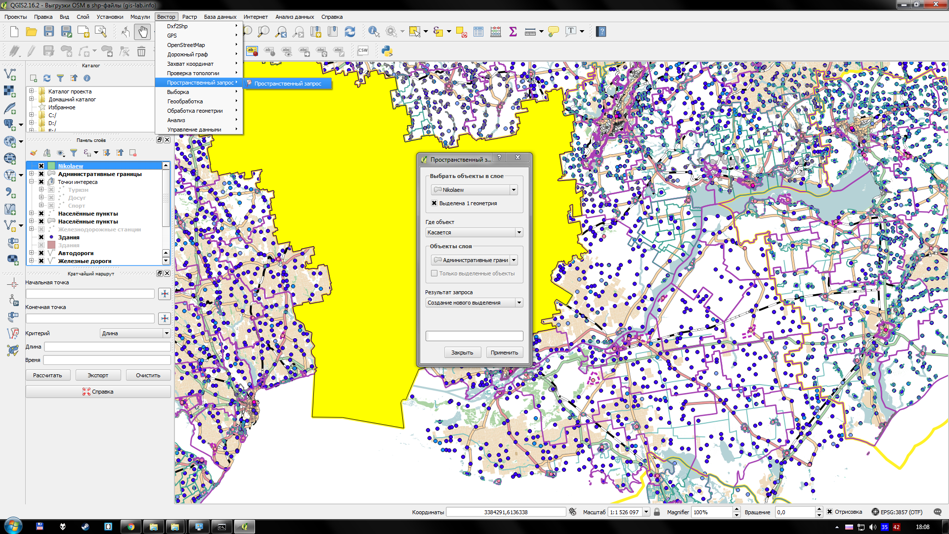

Есть пространственный запрос...Petruxin писал(а):100 лет QGIS не открывал.
Этот модуль у меня сразу был установлен. Прсмотрите в установленных (активирован ли он). Надо выделять Вашу область(площадь) и послойно выбирать в остальных слоях попадающие в нее объекты. Как-то так...

Попробовать - попробовал, только эффекта нет. неужели столь незначительная операция не имеет чёткой реализации?Petruxin писал(а):Наверно он. Прошу пращения за ведение в заблуждение. Попробуйте.

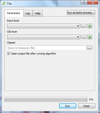

В меню Processing выберите QGIS Geoalgorithms -> Vector overlay tools -> Clip (ну или найдите такое же через меню Vector).
Input layer - слой, который вы хотите обрезать (например, дороги, гидрография и т.д.)
Clip layer - слой, которым обрезаете (в вашем случае, границы области)

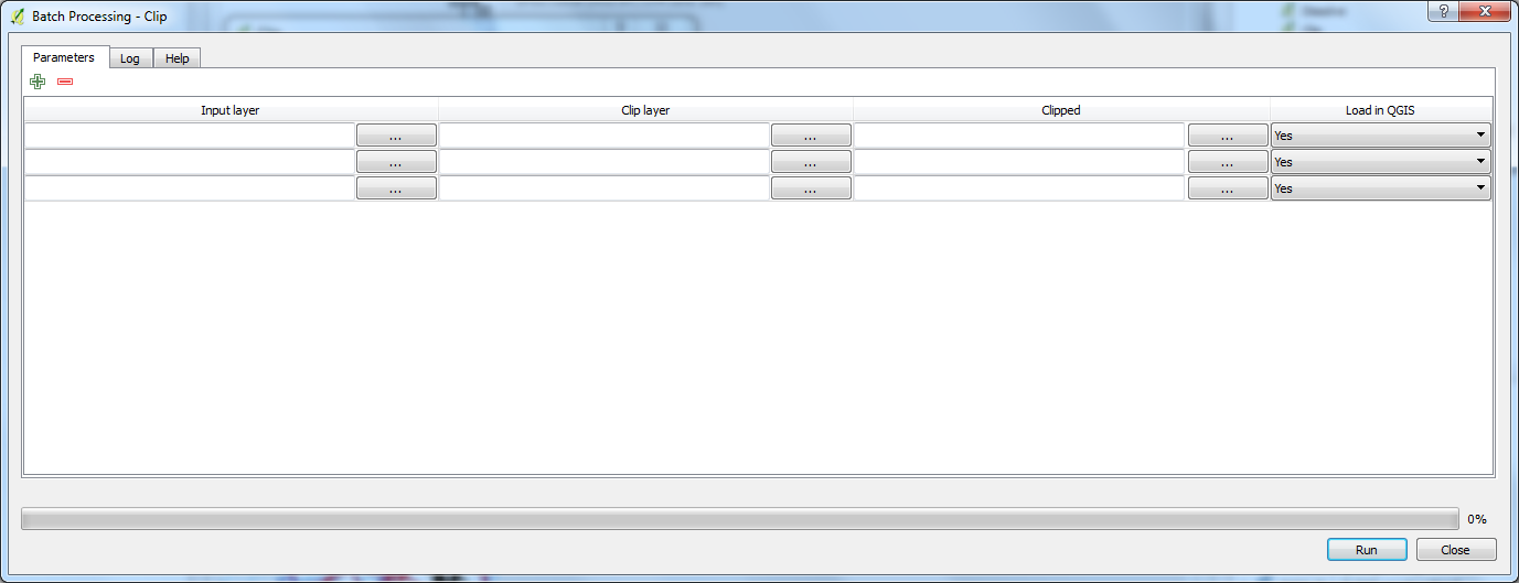

В случае обрезки нескольких слоев удобнее воспользоваться режимом пакетной обработки - кнопка Run as batch process. Подробнее про пакетную обработку написано в руководстве пользователя
