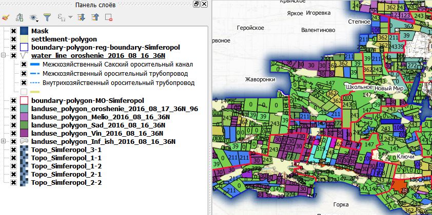

Подскажите пожалуйста как сделать экспорт карты из QGIS в многослойный pdf, дело в том что этим pdf будут пользоваться люди далекие от ГИСов, а простой pdf не подходит тем что на карте большое количество информации и она в разных слоях, если их все включить в один слой то получается "каша", необходима компоновка слоев.
количество слоев и если их все одновременно включить

Копайте в сторону gdal. Он это умеет
Или в qgis попробуйте через Raster -> Conversion -> Translate

так там не только растровые,но и векторные слои

Можно попробовать экспортировать в svg через макет, а затем этот svg в scribus'е разбить на слои и экспортировать в pdf.

Увы простого способа нет, единственный это использование gdal
это вариант, единственная оговорка таким способом вы не получите Geospatial PDF у которого есть свои дополнительные плюшки
Если все таки нужно решить задачу кнопочным методом, то стоит смотреть на демо-версии проприетарщиков.
Это есть у многих - ArcGIS, Mapinfo, FME - разработчики просто сделали интерфейс к тому же gdal.
Если честно, был удивлен что для QGIS еще нет такого инструмента
https://hub.qgis.org/issues/9362#change-60570 вроде Luca Delucchi анонсировал такую штуку, но дальше слов похоже не пошло
