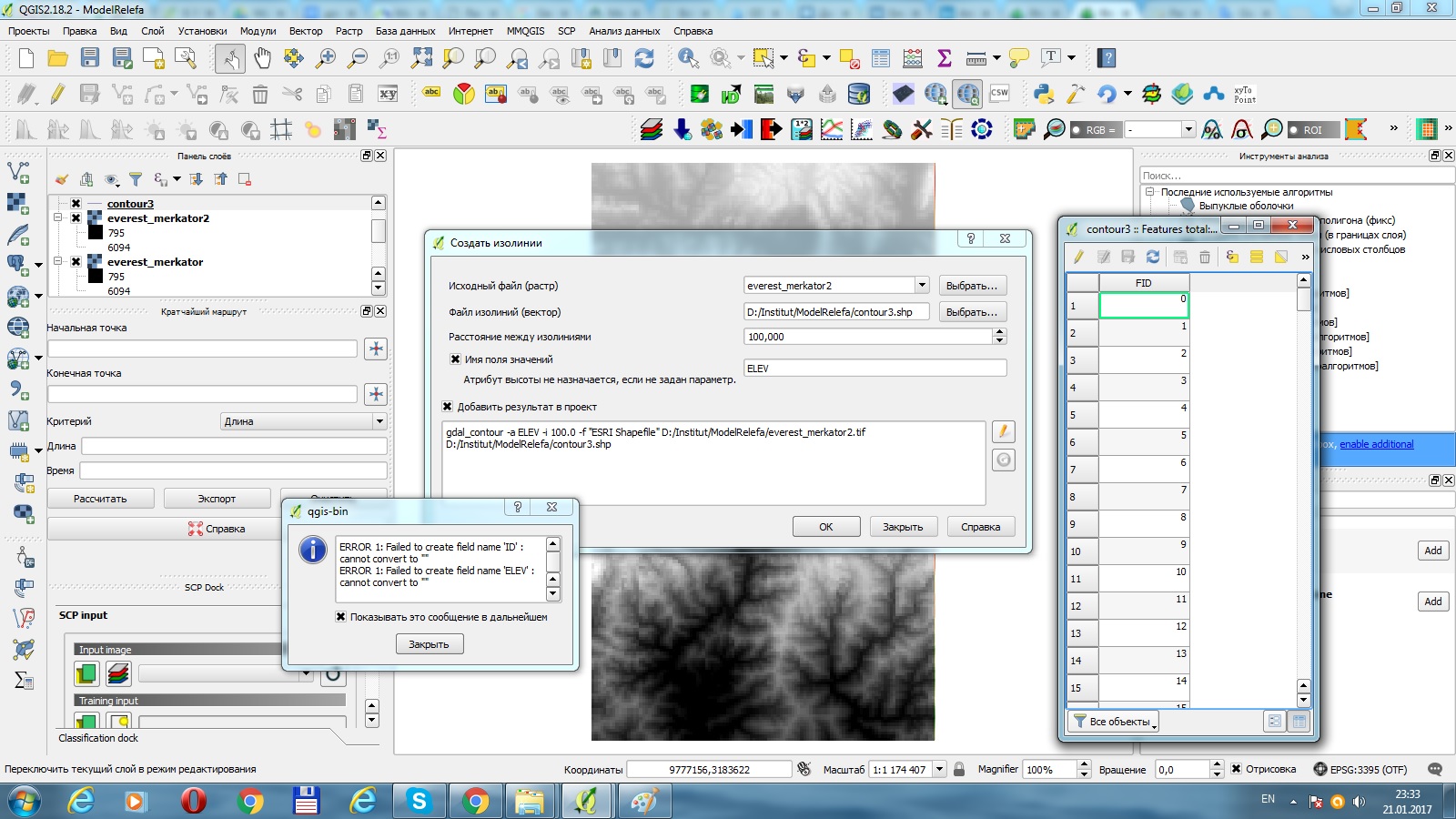

При извлечении изолиний не создаётся поле с высотами - ELEV и поле ID. Помогите решить проблему
- skrin.jpg (339.32 КБ) 4062 просмотра

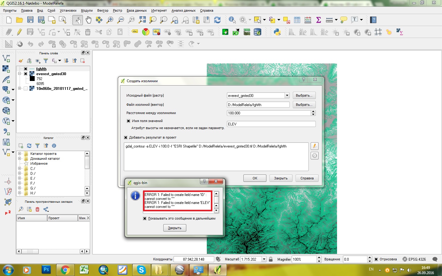

Спасибо Александр, но что-то всё равно не так. Не работает и после перепроецирования.
- 1.jpg (396.29 КБ) 3789 просмотров

Несколько соображений:
1) Обработка растров переехала в процессинг, а на вашем примере диалоговое окно отличается от того, что должно запускаться через процессинг (хотя может на win оно так и выглядит).
2) Изолинии строятся и для растров, находящихся в географической системе координат, единственное нужно указывать расстояние между изолиниями в градусах, так что ваша проблема явно ни в этом.
3) Чтобы понять кто виноват - запустите сгенерированную команду (gdal_contour ...) через системную консоль, если работает - значит что-то не так с QGIS-ом. Можете, кстати, обновиться. Последняя версия релиза - 2.18.3.
