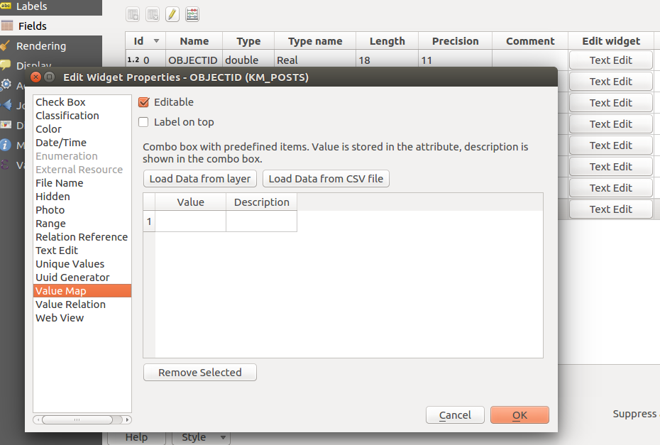

Сообщение Дмитрий Барышников » 20 сен 2016, 21:06
Вы можете выбрать контрол для редактирования атрибутов и заполнить его значениями которые разрешены для ввода. Например, вот такой контрол есть:
Снимок экрана от 2016-09-20 21-05-25.png (118.83 КБ) 14820 просмотров

Сообщение MissNothing » 21 сен 2016, 09:10
Кажется, это не совсем то, что нужно( Если я правильно понимаю, то так можно как бы заменить значения моего поля, значениями одного другого поля из другой таблицы, а мне надо, чтобы вся связанная таблица открывалась

Извините, не сразу поняла, о чем Вы) Думала это про таблицы, а домены я именно таким способом и сделала
