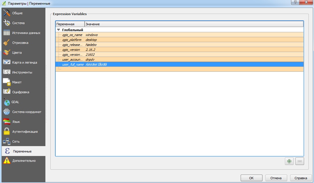

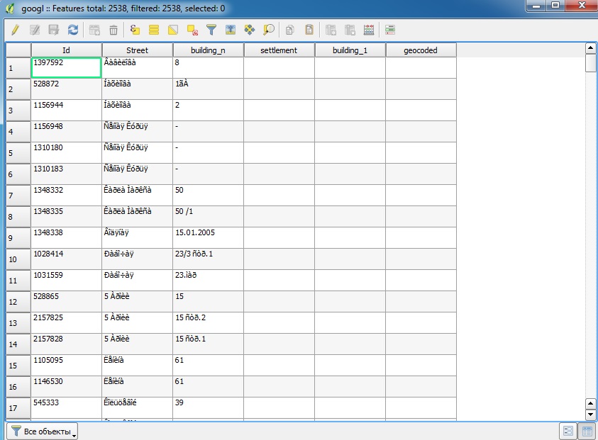

Добрый день, такая вот проблема. До иероглифов были вопросительны езнаки, они исчезли после того как убрал галочку "игнорировать объявленную кодировку шейп файлов".
Открывая шеп файл вылазит такая же беда.

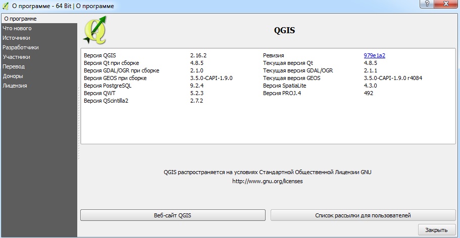

версию приложил.

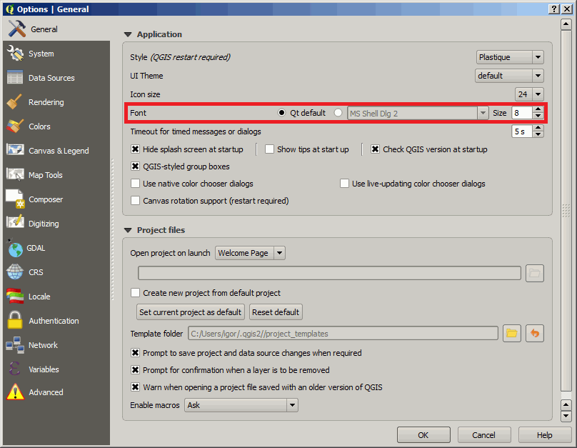

Видимо, смена шрифта не помогает.

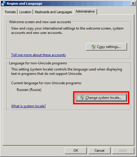

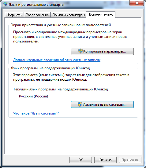

Тогда Вам в контрольную панель Windows:

Да,смена шрифта не помогает.
Язык программ не поддерживающих юникод, русский и стоит.

Попробуйте изменить кодировку шейпа:
Layer properties - General - Data sourse encoding

Спасибо, в принципе получилось. установил модуль shapefile encoding . и через него поменял кодировку, норм.
