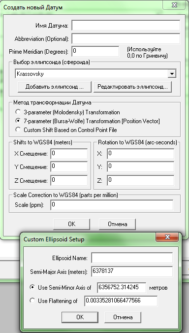

Про 7 параметров все равно не поняла. В свойствах Географической системы координат тут только полуоси и сжатие эллипсоида, начальный меридиан.
А все остальные параметры, которые я задавала при создании датума, например, в Global Mapper?(см. png)
- Datum.png (56.37 КБ) 8382 просмотра

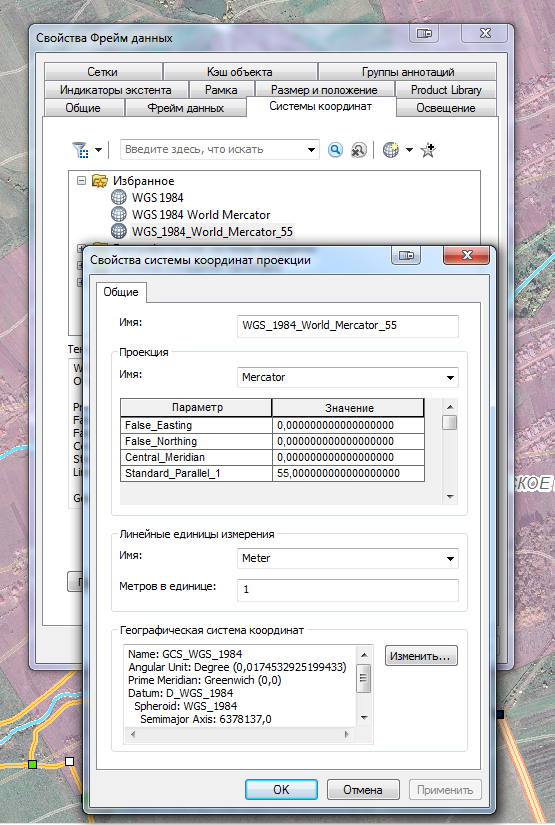

Re: custom datum (arcmap 10.2)
Файл преобразования создается отдельно.
Свойства фрейма данных - Система координат - Преобразования. Создать трансформацию по методу Coordinate Frame, где можно забить 7 параметров.
