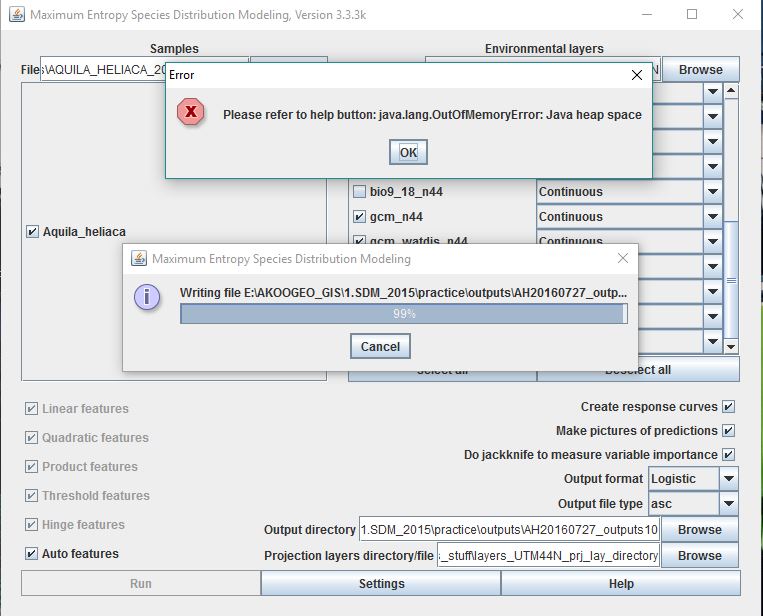

Здравствуйте,
Вопрос по MaxEnt
Пытался запустить модель используя mask (окошко projection layers)
после 99% появляется ошибка:
"Please refer to help button: java.Iang.OutOfMemoryError. Java heap space"
Запускал .bat файл, как написано в help и увеличивал память для явы с 512 мб (по умолчанию) до 1024 мб. Убирал галочки с с treshold features и hinge features. Но это не помогло.
Если кто-то сталкивался с подобным, то как решал проблему?
Заранее спасибо!
С уважением, Александр

Попробуйте убедиться сначала, что дело действительно в памяти:
* возьмите территорию очень небольшого размера и очень малым числом переменных;
* выставьте размер используемой памяти по максимуму.
Дальнейшие действия уже по результатам -- если все расчитается, то будем считать, что действительно не хватает памяти и нужно будет разбираться почему.

ок! Попробую. Без использования "маски" все нормально работает, кстати.
