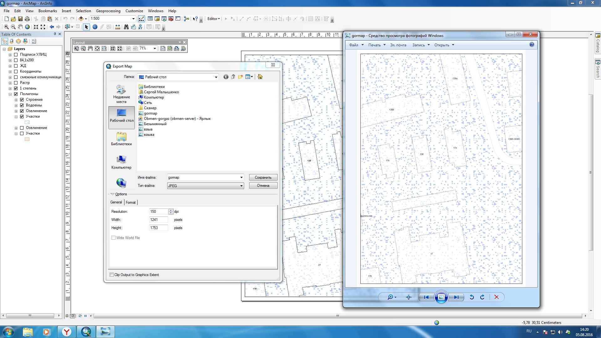

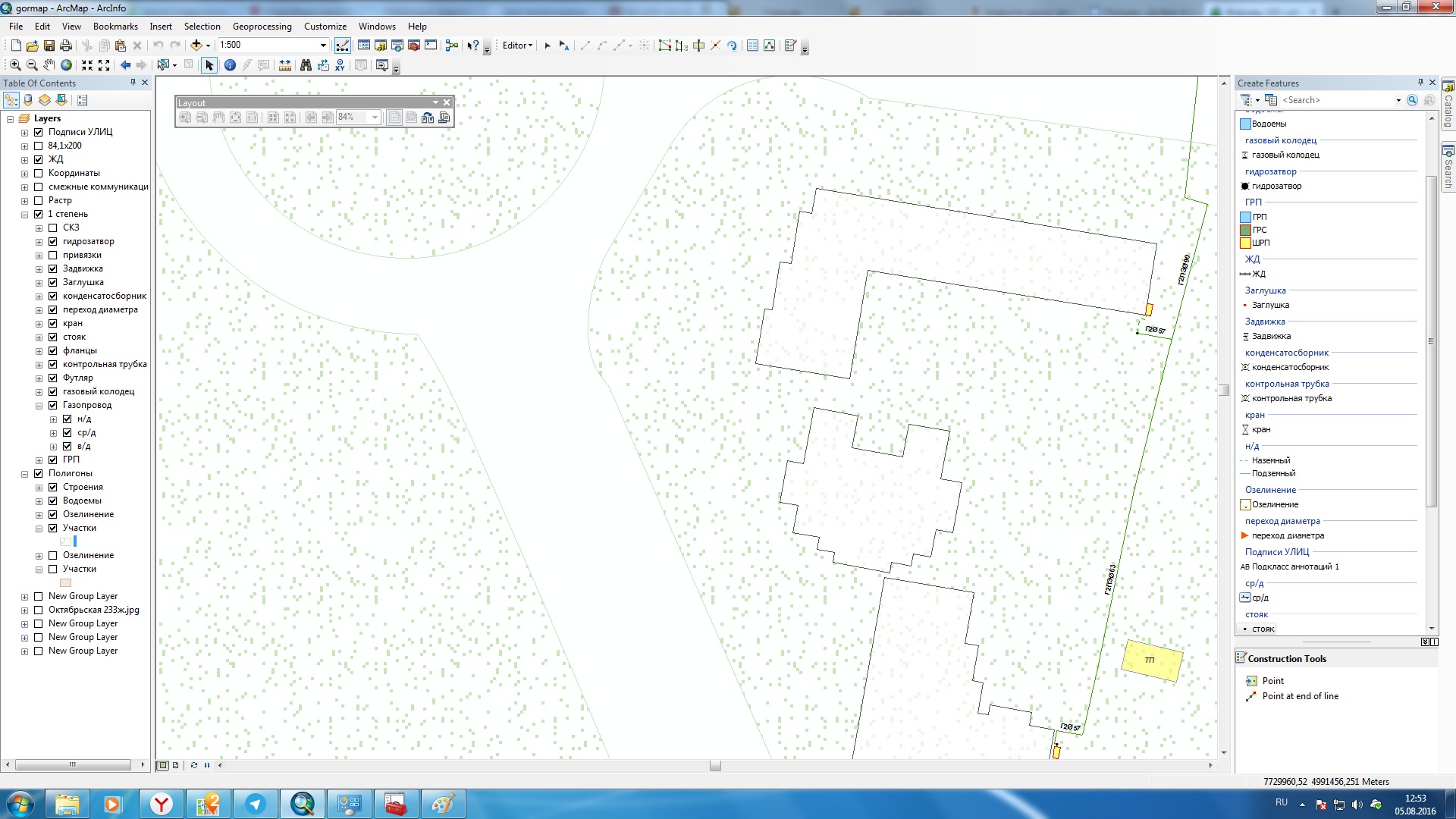

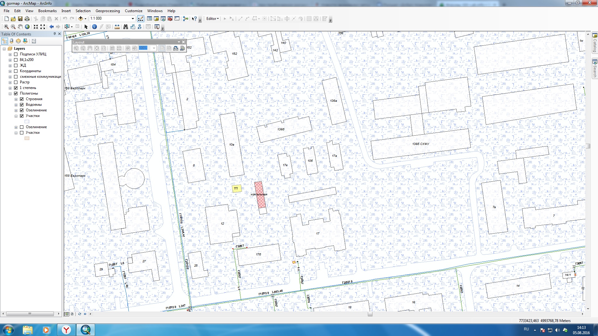

Доброго времени суток , господа! Переустановил ОС, пришлось переставлять все ПО. После установки ArcGIS 9,3 и подключения к бд заметил что при изменении масштаба заливка полигонов теряет качество. Например слой "Озеленение" который состоял из кустиков , при приближении превращается в кучу квадратиков, как сжатый .jpg. Переустановка ArcGIS не исправила ситуации. Тогда я снес версию 9,3 и поставил 10,0 . Тоже успеха нет. Грешу на кривые драйвера на видеокарту. Только при экспорте и печати карты , рисунок печатается так же криво . Подскажите, в чем может быть причина. Заранее спасибо.

Попробуйте при экспорте поменять dpi. Это не решит проблему отображения, но может помочь с выводом изображения на печать.

Сообщение malysergej » 05 авг 2016, 14:24
GRM писал(а):Попробуйте при экспорте поменять dpi. Это не решит проблему отображения, но может помочь с выводом изображения на печать.
Неа , не помогает. Кажется будто это в настройках самого фрейма что-то изменено. Только вот почему оно стало так по умолчанию при установке?И не могу сообразить где это изменить =(

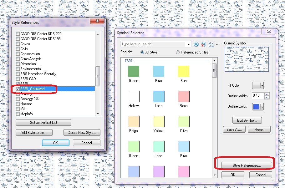

попробуйте так(см. картинку), в стиле ESRI_Optimized такие же заливки в обычном стиле ESRI. Выберите ее из ESRI_Optimized
