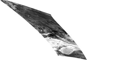

MRTswatch искажает снимки
Сообщение kkul » 09 дек 2009, 16:19
Задача преобразовать снимки из формата pds в geotiff. Из pds в hdf перевожу с помощью IMAPP, но при преобразовании в geotiff MRTswatch искажает снимки. Проекция mercator. В чем моя ошибка?
