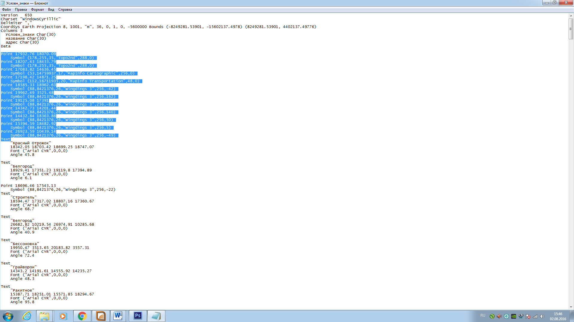

Помогите пожалуйста. На карте поселения вместо символов подгружаются квадратики. Прочитала, что для таба надо экспортировать мифовский файл. Создала, посмотрела через блокнот, какие наборы символов должны быть. Из всего списка только два набора есть. Их и распознает. А как найти и подгрузить остальные?

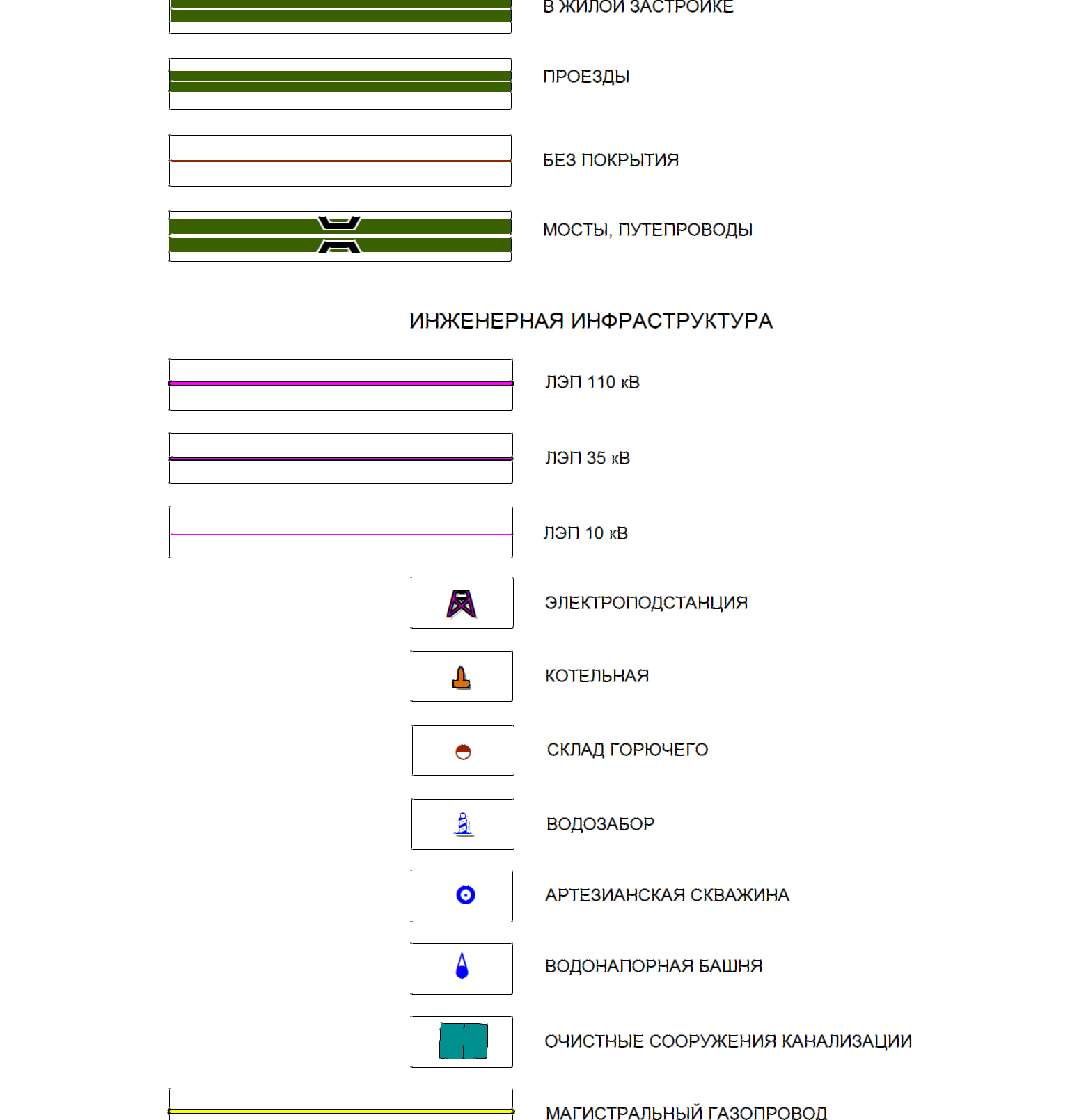

Высылаю то, что должно быть и скриншоты, что я делаю и как отображает карта
это то, что должно быть

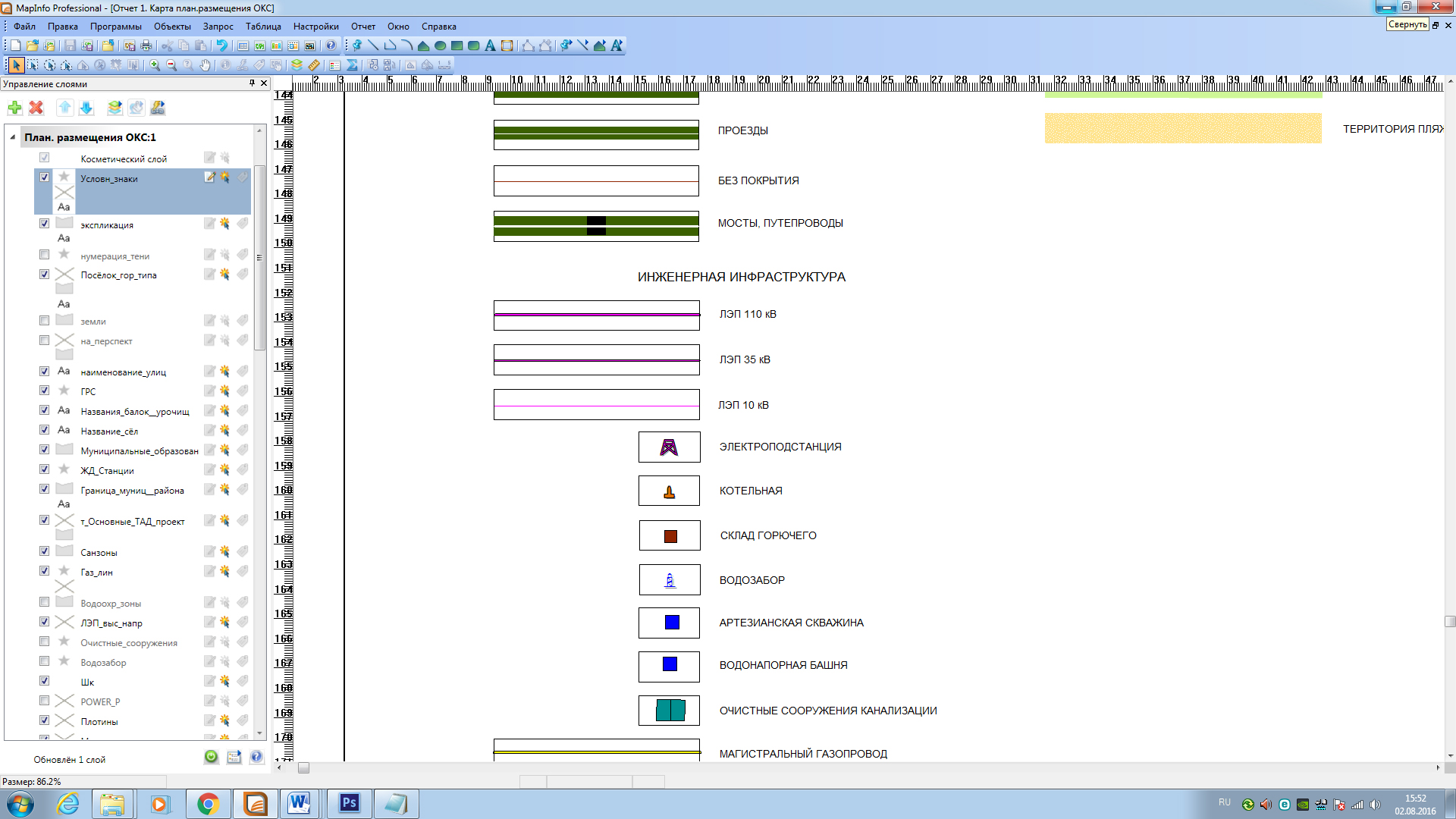

Это скриншот из отчета.

Меня интересует, можно ли эти символы подгрузить, или легче переопределить новые. Со шрифтами проблем нет
Это мифовский файл таблицы "Условные знаки", где указаны наборы символов

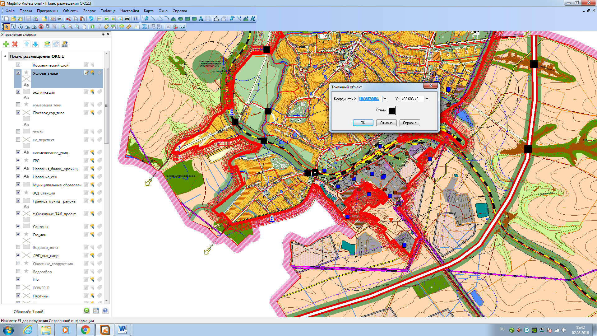

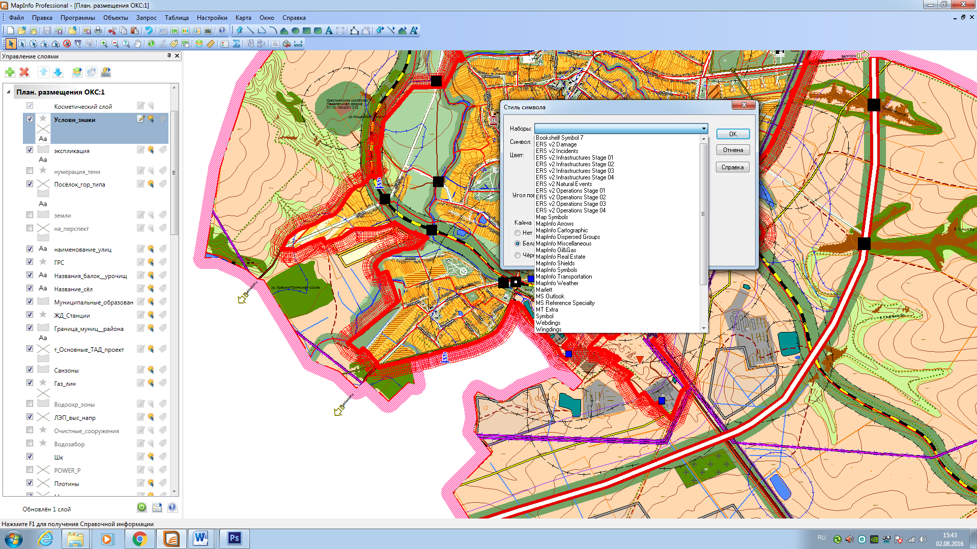

В свойствах символов наборы не все. Можно ли их как-то подгрузить в Mapinfo.
открываю свойства используемого объекта

Сообщение nadiopt » 02 авг 2016, 20:06
так надо найти в тырнете упомянутые шрифты и запхать в систему, в винде это что-то наподобие C:/windows/fonts
и снова открыть проект

Сообщение ginpetr » 02 авг 2016, 21:19
Моим советом Вы не воспользовались...
Похоже нет шрифта topo2nd.ttf
Придется с разработчиком документа связываться и просить, чтоб прислали. А красным с бахрамой это... это у Вас такие стили линий или с документом шли?
