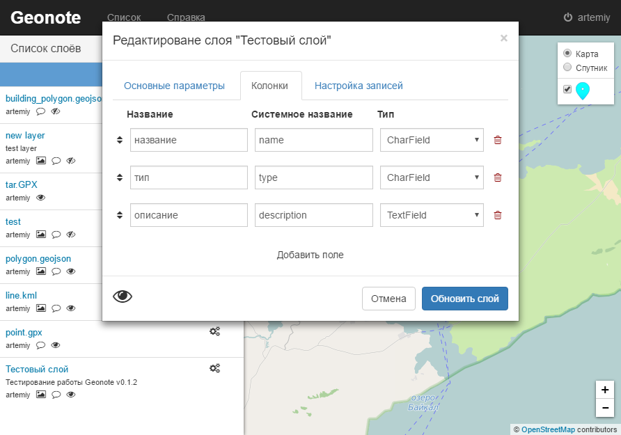

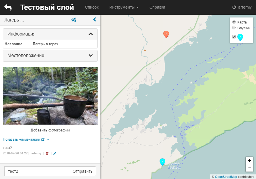

Всем привет!
Больше года назад занимался разработкой веб-ГИС приложения, которое позволяет создавать и редактировать картографические слои с произвольным набором атрибутов. Ещё одной особенностью разрабатываемой системы является возможность подключать «комментарии» и «фотогалерею» для каждого объекта любого слоя. Также существует приватный и публичный режимы публикации данных.
Текущая версия проекта давно не обновлялась и носит демонстрационный характер.
С недавних пор появилось желание реанимировать проект и попытаться довести его до стабильной версии. Работы предстоит очень много, и я ещё размышляю над тем, стоит браться или нет.
Решил написать это сообщение с целью получить отзывы по текущей версии и тому, насколько представленная идея актуальна, нова и жизнеспособна.
Видео:
Демо №1
Демо №2
Репозиторий проекта:
https://github.com/rendrom/geonote
Ссылка на веб-приложение:
geonote.ru
"Карточка" объекта
Панель редактирование атрибутов

SergeyRyzhkov писал(а): Каждый раз вручную собирать WEB-ГИС "морду" для одних и тех же задач (типовых), но с разным составом слоев, разным оформлением векторных слоев, подписи и т.д. - утомительно и непродуктивно.
Совершенно верно. Так и происходит - свою систему Geonote решил выделить в отдельный проект после того как столкнулся с двумя однотипными проектами. Только в моём случае акцент приходится больше на сами данные внутри слоя. Изначально проект задумывался как каталог проб по результатам геологического изучения земной поверхности. Но собрать единую статичную модель данных которая бы удовлетворила всех исследователей никак не получалось. Поэтому добавление атрибутов к слою решил сделать динамическим (каждый слой=таблица в базе данных). После этого уже было не важно в какой предметной области использовать разрабатываемое приложение.
Добавление фотографий и комментариев также имеют "геологические" корни - различные снимки образцов породы под микроскопом и др.
Действительно, сущесвует большое количество систем где подобные задачи уже решаются: В своей системе хочу сделать акцент на минималистичность и открытость. Если соберусть разрабатывать дальше, код планирую публиковать в общий доступ.
