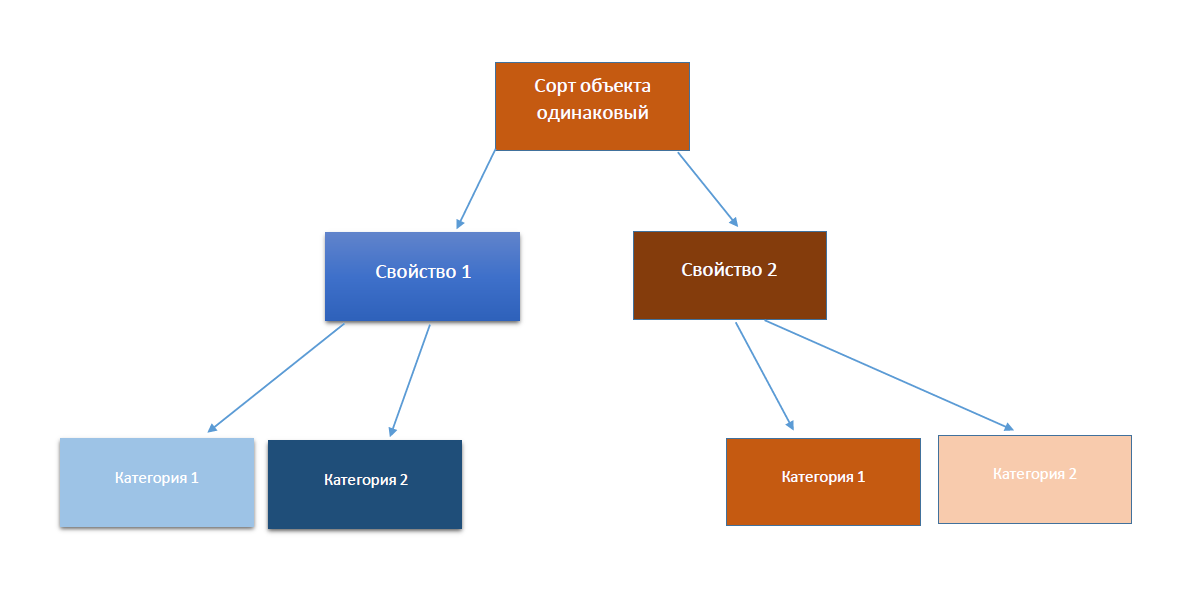

Да, так можно, но проблема в том, что там еще есть условия. Раскраска идет по оттенкам.
Например есть 3 полигона, на них находятся одинаковые объекты, но разные по свойствам, соответственно цвета нужно поставить разные. Отсюда получается, что у нас есть один единый идентификатор для всех 3 полигонов, но для каждого есть еще условный, т.к. сказать под.идентификатор. )))
Возможно я не совсем понятно выразился.
klerk184
Сообщения: 71
Зарегистрирован: 23 июн 2016, 11:56
Re: Изменение цветов объектов
Сообщение klerk184 » 14 июл 2016, 14:04
Попытался схематично нарисовать

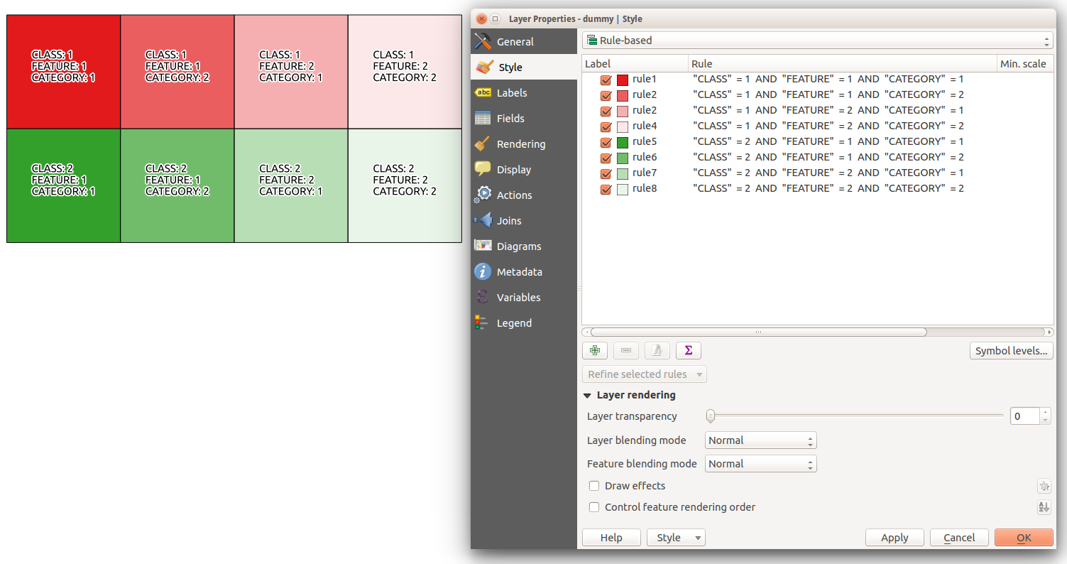

Сообщение Denis Rykov » 15 июл 2016, 09:34
Не вижу проблемы, в QGIS очень гибкие инструменты настройки символики, вот например как это может выглядеть в вашем случае:
