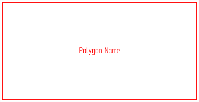

У меня есть полигональный слой. Он состоит из полигонов, которые нужно отображать на мелких масштабах и полигонов, которые нужно отобразить на крупных масштабах.
Вот так выглядит полигон, предназначенный для отображения на мелких масштабах:
Полигон для мелких масштабов
А при переходе на более крупные масштабы полигон «распадается» на несколько мелких, составляющих первый.

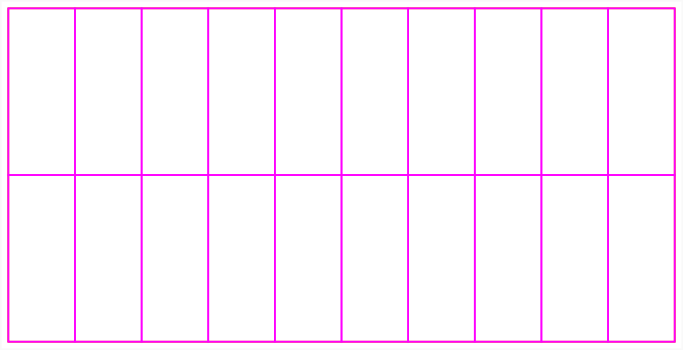

Собственно с отображением полигонов проблем нет, всё легко решается с помощью MinScaleDenominator и MaxScaleDenominator.

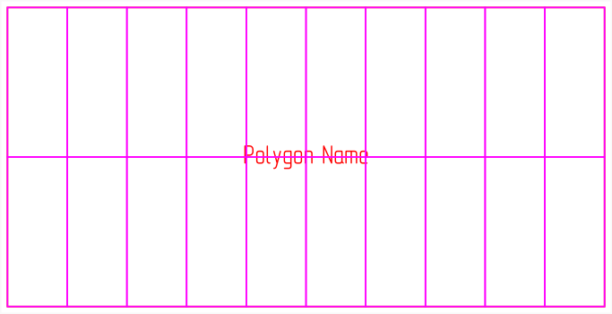

Проблема с подписью. Задача в том, что сам мелкомасштабный полигон на крупных масштабах отображаться не должен, но должна отображаться его подпись. Вот так:
Но у меня получается только так...

...Но у меня получается только так:
На данный момент стиль выглядит так:

Подписи мелкомасштабных полигонов я здесь вынес в отдельный FeatureTypeStyle. Рассуждая примерно так: если я размещу некий FeatureTypeStyle в конце стиля, то он будет отрисовываться в последний момент и окажется на самом верху. Но увы, это не получается.
Все полигоны находятся в одном хранилище.

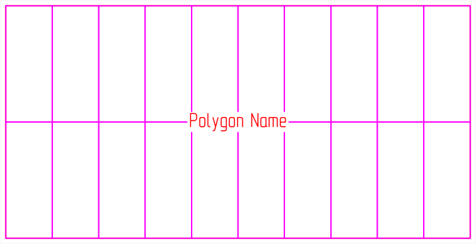

Z-order же!

Ага, спасибо. Перевёл стиль в CSS — SLD начинает потихоньку надоедать — и добавил куда надо label-z-order: 0. Помогло.
