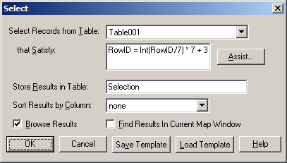

Добрый день! Подскажите, как можно сделать выборку записей через заданный шаг. Не могу найти, как это сделать в MapInfo.

Выберем каждую седьмую запись, начиная с третьей:
RowID = Int( RowID / 7 ) * 7 + 3

Сообщение Варя » 05 июл 2016, 05:51
Большое спасибо. Как всегда все просто, нужно только знать)
