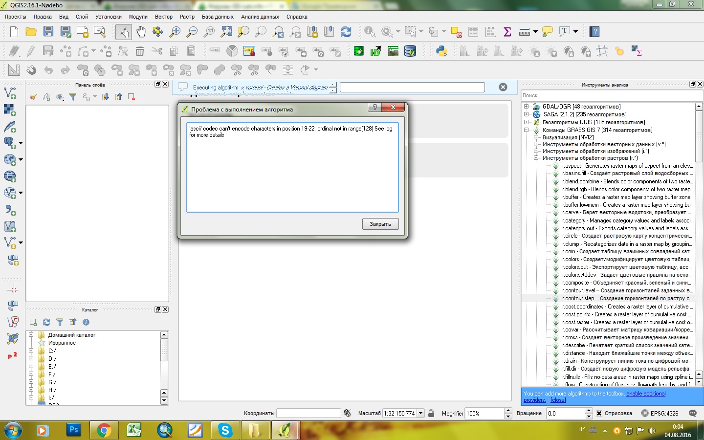

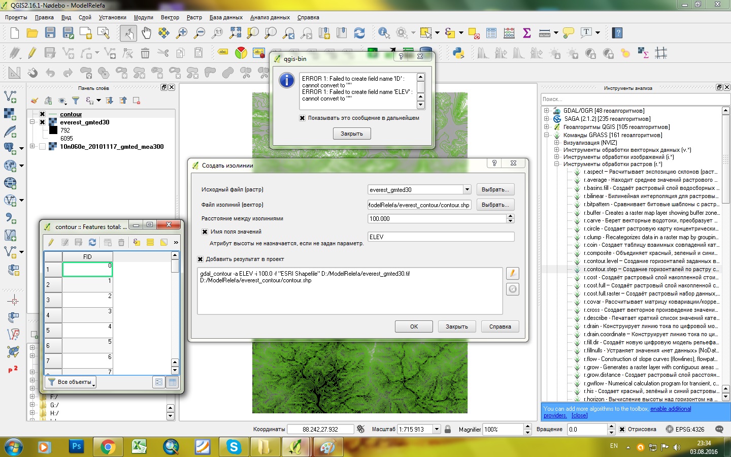

Всё началось с того что хотел построить изолинии по растру (извлечение - создать изолинии). При этом изолинии создавались но в атрибутах не появлялась графа с высотами. Решил попробовать через GRASS r.countour.step. Вообще не возможно запустить ... При чём со всеми командами такое (Этот алгоритм не может быть запущен
Папка GRASS не настроена). QGIS и все модули к нему устанавливал через OSGeo4W (пытался переустанавливать и с автономного setup тоже самое). Есть подозрение что дело в имени пользователя, оно у меня на кириллице...

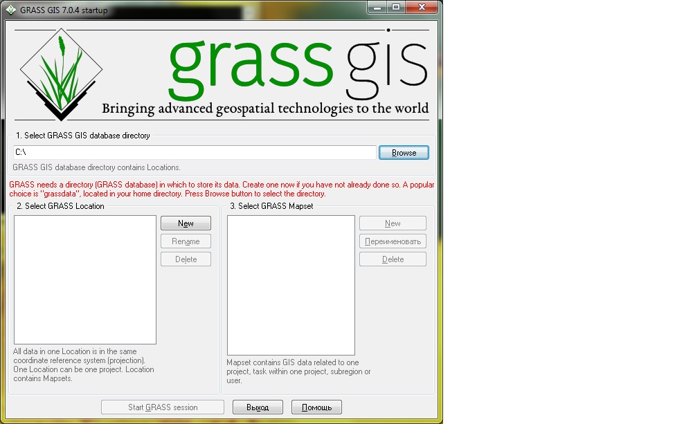

Отдельно GRASS запускается? Лучше оставить только GRASS 7, а поддержку старой версии выключить.
Zahar
- Сообщения: 27
- Зарегистрирован: 01 авг 2013, 22:32
- Откуда: Одесса
Re: Ошибка при пакетной обработке
Я так понял чтобы отдельно его запустить я жму на ярлыке GRASS GIS 7.0.4. Появляется такое окно

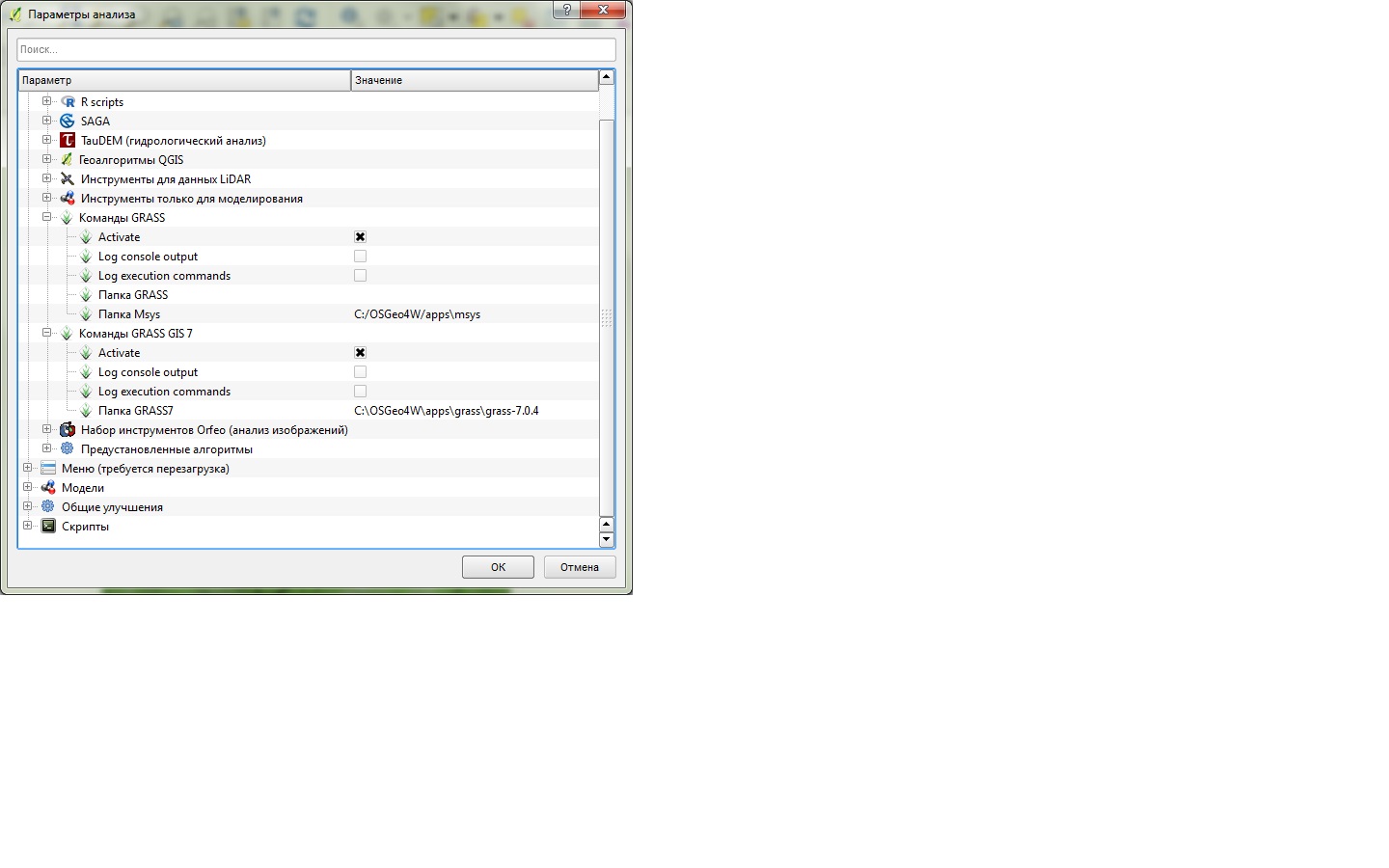

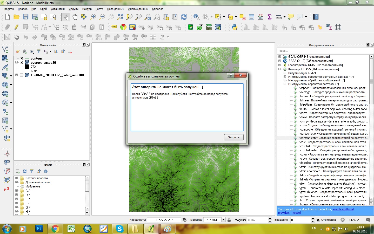

отключил GRASS в Параметрах анализа и оставил GRASS 7. При попытке запустить команду такое окно, а после Закрыть снова: Этот алгоритм не может быть запущен

Да, проблема таки в кириллице. Видимо, в имени пользователя.
