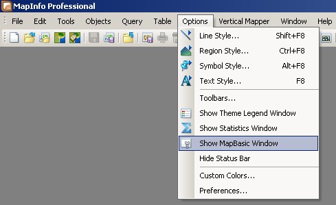

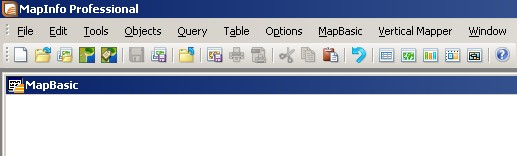

В MapInfo есть один маленький секрет, делающий эту программу недостижимо дружелюбной в части автоматизации по сравнению со всеми остальными пакетами:
если открыть окно MapBasic, то 95% команд, которые вы выполните "руками" будут отображены в этом окне в виде команд MapBasic'а. Все что нужно - это скопировать команды в цикл. Я всегда так делаю, и только после того как получу команды захожу в руководство по MB, что бы убедиться, что я верно их интерпретировал.
Единственный минус, который есть у окна MB, это то, что в нем нельзя выполнять циклы и условные операторы.

Спасибо за совет, буду разбираться, пока мало что понятно к сожалению. А MapBasic отдельно ставить нужно, насколько я понял?
- Сообщения: 4233
- Репутация: -344969097
- Откуда: Париж
Re: Добавление полей в Mapinfo
Да, вроде нет. С версии 9.хх, по моему, он сам ставится в комплекте. И я говорил не про сам MB- отдельную программу, а про окно MB внутри MapInfo, в которое MapInfo выводит команды, которые выполняет, когда вы тыкаете в кнопки или выбираете команды меню:
